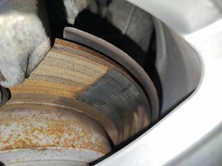

Bereits gestern ein runder Kilometerstand und die Bremsscheiben nach 24h stehen IMG_20211229_201806.jpgIMG_20211229_201727.jpg

Scheibenbremse: die Reibbeläge sind zu hart und haben einen hohen Anteil an Fe.

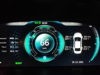

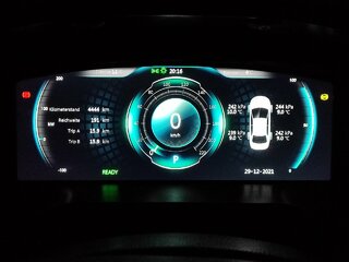

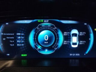

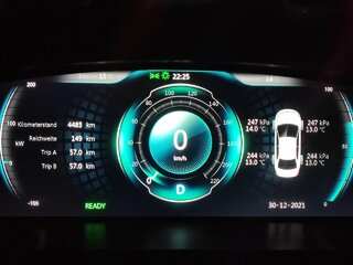

Der Sensor vorne links meldet seit je her ~2°C mehr, gut sichtbar, wenn der Wagen über Nacht stand.
Hier mal als Beispiel der letzten Fahrt.
Abfahrt, ein Zwischenstand an dem alle vier Sensoren was anderes melden und die Ankunft.
Bei 0°C etwa 2.3Bar IMG_20211230_222649.jpgIMG_20211230_223320.jpgIMG_20211230_223818.jpg
Ok,wenn vorn links von den Werten her immer höher ist,entweder der Sensor hat ne Macke oder aber die Nabe wird wärmer, könnte es sein das der Bremssattel nicht ganz löst und leicht schleift? :think:
OK mir viel das auf. Wuste nicht das die Sensoren außer den Druck noch die Themeratur messen.
Da müsste der Sattel jedoch ganz schön klemmen, wenn es die Temperatur bis ins Rad schaffen würde.
Auch nach langer Standzeit zeigt der Sensor vorne links eine höhere Temperatur an.
Das machen sie auch nicht. Aber wenn der Sattel extrem hängt und die Nabe heiß wird, dann kann sich auch die Felge erwärmen und somit auch die Luft im Reifen. Dadurch dehnt sie sich aus und der Druck im Reifen steigt.
