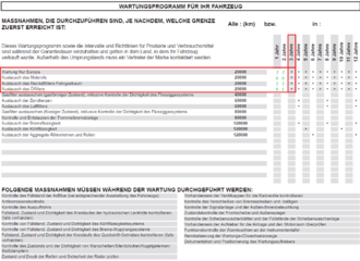

Da ja bald meine U2 ansteht, hat mein Besitzer sich schon mal einen KV erstellen lassen.
Angefragt wurde wieder das AH wo die U1 durchgeführt wurde.
Da das AH wieder auf die Berechnung des Ein/Ausbau des Motorunterfahrschutzes besteht, werde ich dieses AH wohl nicht nochmal von innen sehen.
Es wurde ein weiteres AH angefragt, es wurde leider nicht besser.
Er erhielt aber noch eine 2.Chance, die Ölmenge wird dann anteilig berechnet.
Hier werde ich dann wohl meine U2 erhalten.

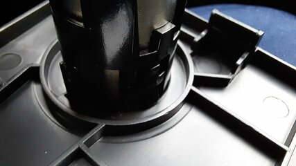

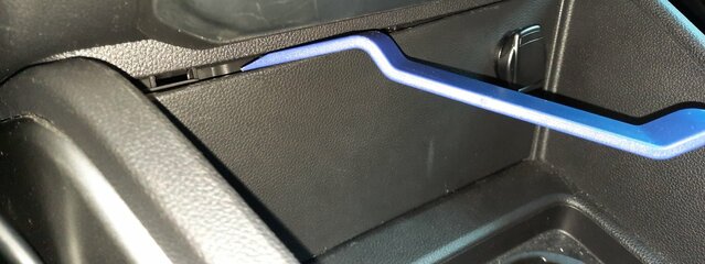

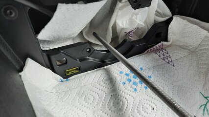

Mein Besitzer hat heute noch einen kleinen Mangel meiner Kofferraumabdeckung repariert.
Über die Zeit hat sich im Klemmbereich der Halter der Kofferraumabdeckung der Filz aufgelöst und der eingestellte Abstand der Klemmen (Pappe und Filz) führte ohne Filz dazu das die Klemmen immer von der Kofferraumabdeckung beim Öffnen auf beiden Seiten abgefallen sind.
Als erstes musste er hinter das System der Klemmen kommen, um diese wieder zu öffnen.
Wie man der Klemme ansehen kann, gestaltete sich das zusammendrücken und hebeln etwas schwierig. :)
Da der minimalste Klemmbereich der Klemme nicht ausreichte, um nur an der Pappe befestigt zu werden, musste der fehlende Filz an der Abdeckung wieder ersetzt werden.
Hierfür verwendete mein Besitzer zurecht geschnittene Stuhlgleiter und klebte diese an beiden Seiten fest.
Die Halterung an der Seitenverkleidung wurde auch noch ein wenig mit Stuhlgleiter modifiziert.

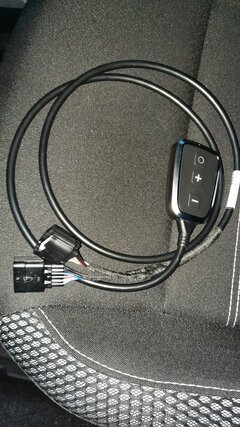

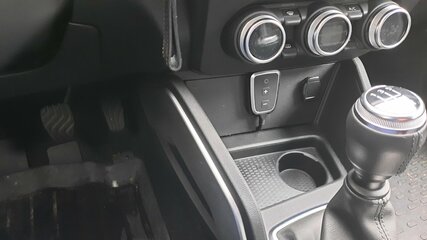

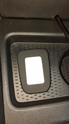

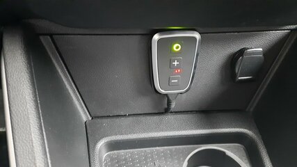

bald steht mein 2. Geburtstag an und mein Besitzer hat mir vorzeitig ein kleines Geschenk gemacht.
Hierbei handelt es sich um eine Pedalbox, die das Ansprechverhalten meines Gaspedals verbessern soll.
Als erstes wurde diese Abdeckung entfernt.

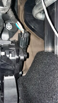

Danach wurde der Stecker an meinem Gaspedal entfernt...
...anschließend wurde der Originalstecker mit der Pedalbox verbunden...
...und der Stecker der Pedalbox fand den Weg an das Gaspedal.

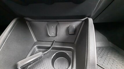

Die Bedieneinheit wurde dann zu der entfernten Abdeckung gefädelt.

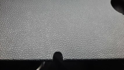

Nun wurde an mir gefeilt...

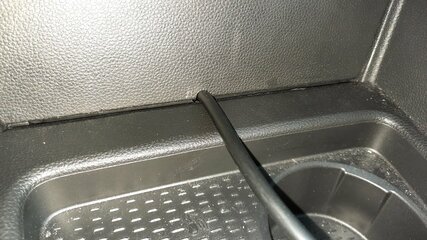

und das Kabel darin eingelegt...
Die Abdeckung fand auch wieder seinen angestammten Platz.
Die Halterung der Bedieneinheit wurde mit dem in der Packung beiliegenden Klebepad angebracht.
Zum Schluss wurde das Kabel der Pedalbox noch ordentlich verlegt.

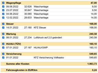

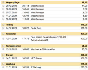

und wieder neigt sich ein Jahr dem Ende, im neuen Jahr steht dann gleich meine U2 an.
Kosten 2020 ( Kosten 2019, ein wenig nach unten scrollen )

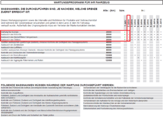

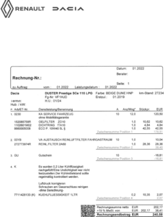

diese Woche stand meine U2 an. (U1 2020)
Meine Batterie wurde auch getestet, ohne Auffälligkeiten. (Dacia Starter Wochen 2021)
Das Autohaus zu wechseln war für meinen Besitzer die richtige Entscheidung, sehr nette Leute in der Werkstatt und immer für einen Plausch zu haben, preislich war es 41,96€ günstiger als letztes Jahr.

Die verbaute Pedalbox war eine gute Investition und verbessert das Fahren in bestimmten Verkehrssituationen enorm.
Die bevorzugte Einstellung ist Sport/+3.

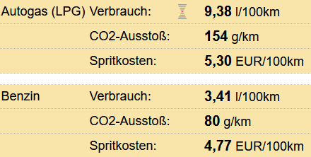

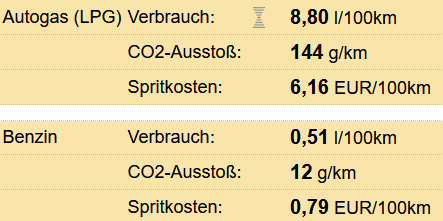

Auch der Gasverbrauch hat sich seit dem Einbau nicht wirklich verändert.
Vor dem Einbau im Ø 8,26 l/100, auf WR (18 Betankungen)
Nach dem Einbau im Ø 9,28 l/100, auf WR (12 Betankungen)
Ohne die 6 Schwiegermutter Expressfahrten wären es im Ø 7,88 l/100 (6 Betankungen)

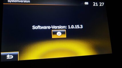

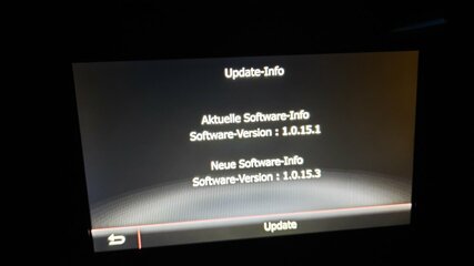

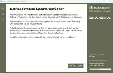

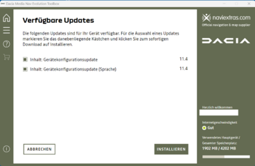

Mein MediaNav hat heute dann noch ein Systemupdate von 1.0.13.3.369_r60 auf 1.0.15.1.19 erhalten.

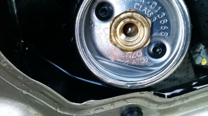

heute bekam ich meine Sommerschuhe wieder angezogen, der Winter hat doch schon ein wenig seine Spuren an mir hinterlassen.
Da ich durch den Reifenwechsel sowieso etwas Höhenluft hatte, wurde mein Gastank und der Wok heute mit transparenten Unterbodenwachs konserviert.
Der ganze Dreck, der sich die letzten 26 Monate angesammelt hatte, wurde mit warmen Wasser abgewaschen.
So sah es danach aus.
Anschließend erhielt der Tank und der Wok seinen Anstrich.
