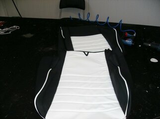

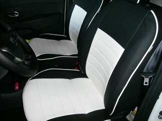

Die Sitze sind fertig, die Tische an den Rückseiten der ersten Reihe klappen wieder, und auch die Musik spielt wie gewünscht. Aber der Reihe nach, zuerst die Sitze
Farbe ist diesmal Schwarz/Weiß, ganz nach Wunsch der Kommandantur:angel:
Der erste Bezug noch ohne Sitz...................
Die erste Reihe
Der Blick nach Hinten

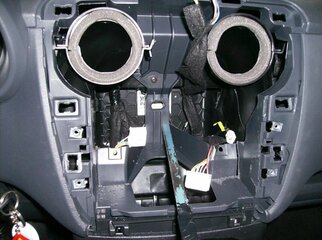

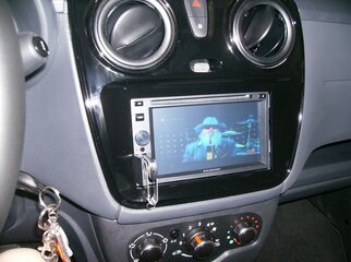

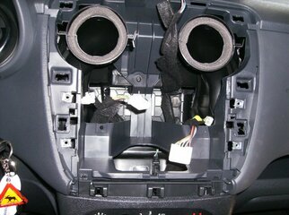

Und der Radioeinbau
Das ursprüngliche Radiofach
Beim Ausschneiden der störenden Teile
Radio eingebaut, ZZ Top sind schon in Aktion............

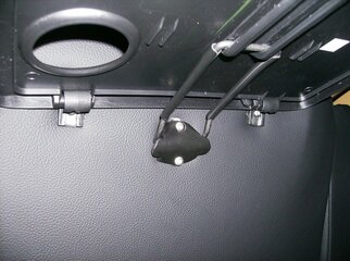

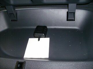

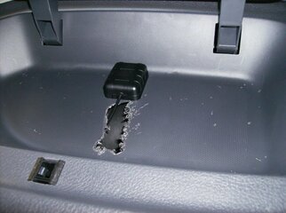

Beim Einbau der GPS-Antenne ist eine "kleine" Schwierigkeit zu bewältigen. Da ich die Antenne in die obere Ablage gesetzt habe, musste oberhalb des Radios noch durchgebohrt werden, und in die Ablage kam ein zienlich grosses Loch.
Das Loch wurde mit einem gedruckten Deckel und Doppelklebeband verschlossen

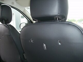

Weiter mit den Klapptischen

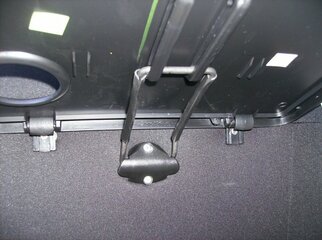

Die Tische sind an der Rückseite der ersten Reihe angenietet, die Lösung mag zwar in der Produktion günstig sein, erschwert uns aber die Arbeit sehr! Die Nieten müssen mit einem 4mm Bohrer VORSICHTIG ausgebohrt werden, grössere Bohrungen sind dem weiteren Arbeiten ein Hindernis!
Die genieteten Tische
Wenn die Sitze neu bezogen sind, müssen die vorhandenen Bohrungen aus dem Bezug ausgeschnitten werden
Die Tische werden im Anschluss mit Blechschrauben montiert. Ich habe Blechschrauben mit 4,8mm verwendet, deshalb die 4mm Bohrungen. Grössere Schrauben haben natürlich auch grössere Köpfe, mit denen man aber nicht mehr in die vorhandenen Aufnahmen an den Tischen kommt!
Oben wurden Schrauben mit 16mm Länge verbaut, unten solche mit 25mm.
LG Gerhard
Die Sitze sind Chick, die Antenne hätte ich allerdings nur auf das Radiogehäuse gepappt.
Das hab` ich mir auch überlegt, bin aber dann zur Lösung in der Ablage gekommen, da so der GPS Empfang nicht gestört werden kann. War zwar Aufwändiger als Deine Lösung, aber die Mehrarbeit ist es mir wert. Und da ich ja zum Glück einen kleinen 3D Drucker habe, ist so ein Deckel gleich fertig:D
LG Gerhard
Moinsen,
Eigentlich bohrt man ja ein Loch, durch das dann der Stecker passt. Und das dann auch so, dass es vom Gerät überdeckt wird.
Aber wenn es funktioniert...
Moinsen,
Servus Mischa
Das war der Plan, aber ursprünglich hatte ich ein Clarion einbauen wollen, das hat den USB-Anschluss an einem langen Kabel direkt am Gerät und dieses Kabel kann nicht vom Gerät abgesteckt werden. Dafür brauchte ich das doch ziemlich grosse Loch in der Ablage, ansonsten wäre ich da nicht hingekommen. Zwischen der Ablage und den darunterliegenden Teilen (ich vermute die Luftkanäle liegen da) ist so wenig Raum, dass der USB-Stecker komplett durchs Loch passen muss. Erst wenn der komplett Sichtbar ist, kann er nach Oben durchgezogen werden, ziemlich Umständlich das Ganze. Aber zur Seite ins geschlossene Handschuhfach wär`s noch komplizierter geworden. Der Anschluss der GPS-Antenne war dann nur noch ein Klacks, Antenne in die Ablage und das Kabel nach Unten zum Radio ziehen, wie von Dir geschrieben. Mit dem Deckel in der Ablage schaut das recht gut aus, und Dicht ist es auch wieder:D. Allerdings muss von Unten eine Schlinge aus einem nicht allzu biegsamen Draht bis zum Durchlass in der Ablege geschoben werden, in die dann das Antennenkabel eingehängt wird. Geht sich in der Höhe grade so aus, alles was Dicker als ca 12mm im Durchmesser ist passt nicht durch! Ich muss den Radio aber noch einmal kurz ausbauen um die LFB anzuschließen, da kann ich noch ein paar Bilder machen.
LG Gerhard

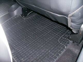

Und schon Wieder gibt`s Neues für den Lodgy;)

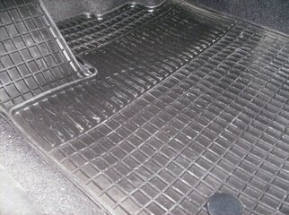

Da ja das Wetter schon merklich in Richtung Herbst geht, mussten neue Gummimatten her. Ich hab die von Schöneck genommen, passen sehr gut ins Auto!
SCHÖNEK Gummimatten Gummifußmatten Fußmatten DACIA LODGY mit 3. Sitzreihe 6-tlg | eBay
Und die Bilder dazu
Fahrerseite

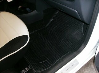

Beifahrerseite
2te Reihe

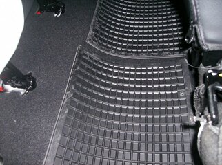

Und ganz Hinten
