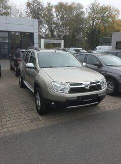

Guten Tag,...seit einer Woche habe ich meinen Dacia Duster 1,6v LPG und bin überrascht von dem Auto. Es ist zwar ein Gebrauchtfahrzeug, aber es hat nur 60000km auf dem Tacho und wurde immer sehr gepflegt und gewartet. Sieht fast aus wie neu. Für den Preis ist das Auto unschlagbar. Das einzige was mich etwas stört sind die Ledersitze die sehr rutschig sind und die geringen Ablagemöglichkeiten im Autoinnenraum. Ich habe vor mir, eine Mittelarmlehne einzubauen. Das Auto wurde vor der Auslieferung komplett überholt,..TÜV,ASU,Batterie neu, Reifen neu und die Gasanlage teilweise erneuert. Ab und zu blinkt aber die Abgasrückleuchte (Unregelmäßig etwa 2x die Woche) und wenn ich dann stehen bleibe und neu starte ist wieder alles OK. Woran könnte das wohl liegen?
Wenn einer einen Tipp hat würde ich mich freuen.
Liebe Grüße in die Runde....DRUPI

8400€ hat der gekostet. Stand bei Auto Witzel.
Auf dem Schild an der Windschutzscheibe stand nur "Dacia Duster 1,6v". Nachdem der Verkäufer das Auto aufgeschlossen hat sollte ich mir das in Ruhe anschauen. Dabei entdeckte ich das er auch einen Gasanschluss hatte. Beim anschließendem Verkaufsgespräch war der Verkäufer überrascht das es ein LPG Fahrzeug war. Es hat sich dann herausgestellt das der zuständige Mitarbeiter vergessen hat auf das LPG hinzuweisen. Somit hätte das Auto etwas mehr gekostet. Den Fitsch konnte ich mir nicht entgehen lassen.
Das Auto hat der Vorbesitzer relativ wenig gefahren. seit 3/2012 nur 60000km. Er hat immer alle Inspektionen machen lassen und das Auto stand in der Garage. Achso.... der Zahnriemen wurde auch gewechselt.
In 4 Monaten wird er 7 Jahre alt. Ob dafür 8.400,- zu viel oder was ist, kann ich nicht beurteilen. Will es auch nicht. Hauptsache der Käufer ist happy!
