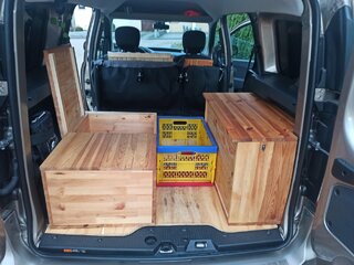

Mein Hochdachkombi als Weekend-Camper
oldfieldt66
Dokker Comfort blue dci 95

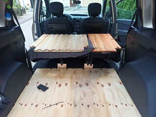

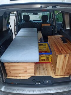

Mit ein paar einfachen Kisten hab ich mir die 5 Sitzplätze und ein alltagstaugliches Ladevolumen erhalten und hab trotzdem einen brauchbaren Camper für WE und Urlaub.
Teuer war das ganze auch nicht, da aus preiswerten Leimholzplatten, Dachlatten, Schrauben und "Gurtscharnieren" zusammen gedengelt.
Die Bodenplatte ist eine 12mm starke wasserfest verleimte Sperrholzplatte (Elliotis-Pinie. ca 24,-€ die Platte 124x 240, nicht der qm)
Die meiste Sägearbeit hat der Baumarkt übernommen, was rechte Winkel und Maßhaltigkeit gewährleistet.
Auch auf fest eingebaute Spülbecken und Kocher hab ich verzichtet, ich stell das nach Bedarf da hin, wo ich es gerade brauche.
Wasser kommt aus einem Kanister per Schwerkraft.

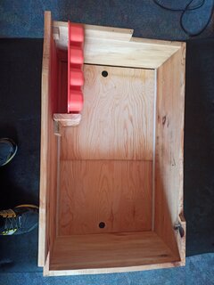

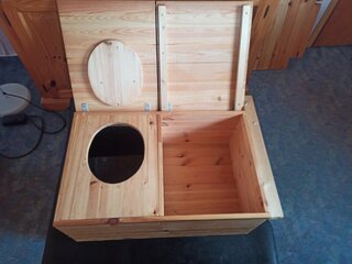

Wichtig war mir die Trenntoilette. Marke Eigenbau und jetzt mit 5 Liter upgrade. Funktioniert tadellos und kostet nur einen Bruchteil. (Eigentlich nur 50cm Schlauch, Farbe und Heißkleber, der "Trichter" und die "Abfallkiste" sind aus Sperrholz und dank Lack wasserdicht.)

Gefällt mir gut. Wie hast Du die Konturen der Bodenplatte an die Radkästen, Ladekante etc. angepasst bzw. auf die Platte übertragen?
Nur an der Ladekante angepasst, sonst ist sie 113cm breit und reicht bis zu den Sitzen.
Ich hatte vorher ein Wohnmobil, war mir nicht sicher, ob ich mit dieser Größe zurecht komme.
Deswegen ist alles quick and dirty und möglichst preiswert.
Hab das aber jetzt 20 Tage am Stück in Italien ausprobiert und bin sehr zufrieden.

... Wie hast Du die Konturen der Bodenplatte an die Radkästen, Ladekante etc. angepasst bzw. auf die Platte übertragen?
Ich habe bei meinem Ausbau an heiklen Stellen mit Schablonen aus Pappe oder auch alten dünnen Spanplatten gearbeitet. Bevor man eine teure Platte verschneidet, kann man mangels Pappe/Holzresten auch für unter 5 Euro eine dünne OSB-Platte aus dem Baumarkt holen.

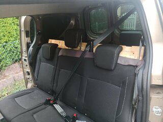

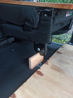

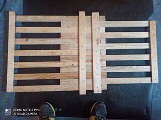

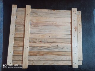

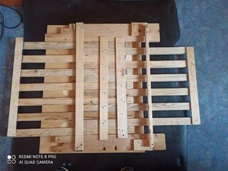

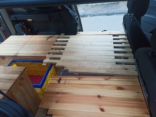

Ein paar Details vom 3teiligen Lattenrost; die Rückseite.
Der Rahmen (auf Bild 3 und 4, rechts ist oben) hält das ganze unter Verwendung von 3 Kabelbindern an der Rücksitzlehne, er ist so ausgeklinkt, dass er flach auf dem Metallrahmen des Sitzes aufliegt.
Ich benötige keine Abstützung in den Fußraum oder Abspannungen zum Sicherheitsgurt.
Wird der Fahrersitz weit genug nach vorne gebracht ist eine Bettlänge von 210cm möglich.

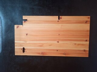

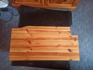

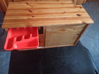

Neben dem Lattenrost ist noch eine ausgeklinkte Leimholzplatte mit 2 Kabelbindern am kleinen Rücksitz befestigt. Dank der unten eingeklemmten Brettchen (ca 10cm x 20cm) wird die Rückbank eben und belastbar.
Es passt eine Menge Zeugs drunter.

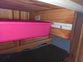

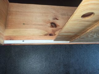

Der Küchenschrank ist ca 40 x 50 x 80 cm, die Schiebetüren 6mm Sperrholz das in einfachen Kunststoffprofilen läuft. Die Reste der Profile haben gerade noch für die Besteckschublade gereicht.

Die Matratze ist von IKEA, heißt SLÄKT und kostet 67,20€
Sie ist 193 x 62 x 9 und auch wenn sie aus der Kinderabteilung ist, ich liege sie nicht durch.
Durch die 4-Teilung lässt sie sich besser handhaben.

Apropos anrüchig, auch die Trenntoilette stinkt nicht, allerdings bleibt der Inhalt nicht wochenlang im Kanister bzw dem Müllbeutel, sondern wird zeitnah entsorgt und wenn möglich wird sie erst gar nicht benutzt.
Aber selbst die frisch lackierten Teile der Toilette kann ich bei geschlossenem Deckel kaum wahrnehmen.
Vielleicht bin ich ja geruchsblind oder leide an Corona.
