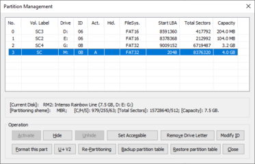

Hey @NeeK - danke für die Anleitung! Ich scheine jedoch etwas falsch zu machen... Kannst du mir den letzten Schritt etwas genauer erklären?
Meine Partitionen:
Habe den Inhalt von StorageCard4 (Ordner NGG) nach SC4 kopiert.
Habe den Inhalt von StorageCard2 (Ordner Data, ngg, PB) nach SC2 kopiert (ca. 3.77 MB, 109 Dateien).
Habe den Inhalt von StorageCard (Ordner MP3 und Systemordner) nach SC kopiert (ca. 149 MB, 1108 Dateien).
Jetzt aber hakt es beim Verständnis:
WELCHE der Partitionen soll am Ende, wenn alles kopiert wurde, als A (Activate) markiert sein, und welche als Accessible?
So wie auf meinem Screenshot oben klappt es jedenfalls nicht. Das Media Nav bootet noch immer im Loop.
Vielen Dank für jede Hilfe!
