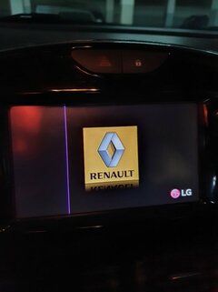

ein paar Grafikfehler im Lautstärkebalken
Diese Grafikprobleme sind leider frühe Zeichen dafür, dass der NAND-Speicher langsam kaputtgeht, wahrscheinlich ist er jetzt tatsächlich kaputt...
Zum Beispiel:
Zum Beispiel:
Zum Beispiel:
Lajo kann man da nicht einen anderen NAND-Speicher aus einem alten Gerät einbauen?
Ja, genau so wie auf dem ersten Bild sah das bei uns seit ca. 2 Jahren auch aus.

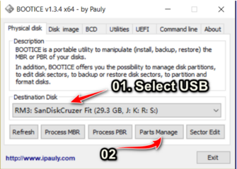

Es werden maximal 32 GB USB verwendet, die Sie mit der folgenden Software partitionieren:
BootIce
Sie haben die Partitionierungsanweisungen hier:
USB partitioning

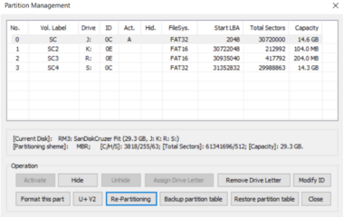

Ich habe einen 32 GB USB verwendet und ihn laut MediaNav in 4 Partitionen aufgeteilt
- Storage Card (FAT32) Ich habe sie auf 15 GB gebracht, da MP3s nur von hier aus gelesen werden können.
- Storage Card2 (FAT16) gemäß 104 MB Laufwerk
- Storage Card3 (FAT16) gemäß 204 MB Laufwerk
- Storage Card4 (FAT32) den Rest wie hier haben Sie die Navigationsdateien

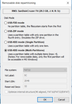

Einige Druckbildschirme sind unten aufgeführt:
Die als Accessible festgelegte Partition ist bootfähig und muss eine Speicherkarte sein. Gleichzeitig kann es in Windows nicht angezeigt werden.
Um die Partitionen schreiben zu können, schreiben Sie zuerst, was verfügbar ist, und legen Sie dann eine andere fest, um die erste Partition zum Schreiben verfügbar zu machen.
Entfernen Sie nach dem Einstellen den USB-Anschluss und schließen Sie ihn erneut an, um die Konfiguration erneut zu lesen.
Nach dem Schreiben und auf der ersten Partition wird es reaktiviert und Sie können von dort starten.
