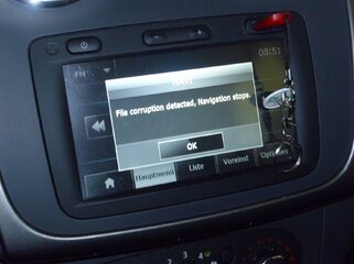

Mach ein Foto vom Display mit der Fehlermeldung, sonst glaubt dir das im Autohaus kein Mensch. So hast du auch bessere Argumente für Reparatur oder Austausch auf Garantie.

Hallo
@lodgyff , ein Foto , in der Art für die Werkstatt wäre von Vorteil, aber mit Deinem Inhalt !!!
Gruss Klaus ;)

Hallo Klaus
das ist ne sehr gute Idee. Fotos habe ich gemacht. Als wir heute von der Nordsee zurück sind hat´s super funktioniert (Navi ging nicht aus). Ich dachte schon es liegt an der Umgebung. Doch zuhause angekommen, der nächste Streik. Ich hoffe nur das sich die Leute im Autohaus damit auskennen. Ich glaub ich bekomme dort noch Hausverbot.:lol:
