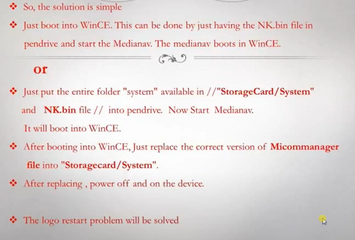

Ich habe hier ein Video gefunden, da ist das selbe Problem und so wie ich das Verstehe kopiert er etwas in einen WinCE Ordner, aber ohne das das System startet, komme ich doch garnicht in WinCE.
Ich habe auch den obd2 Kabel gekreuzt, um mit ddt4all drauf zugreifen zu können, aber dort kann man ja nur Einstellungen vornehmen.

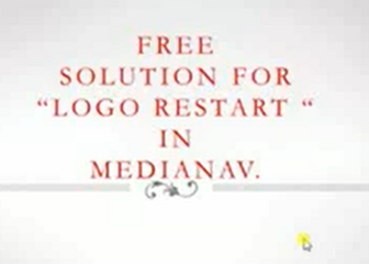

YouTube Video

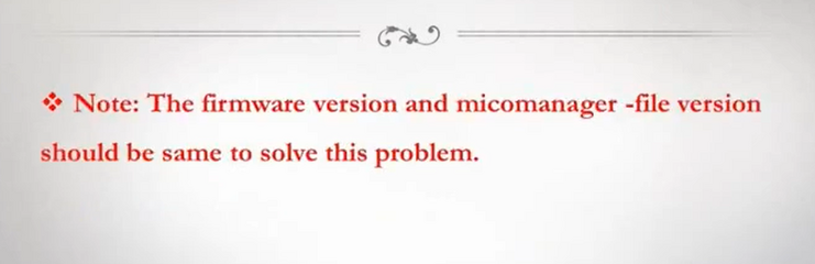

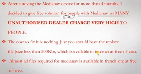

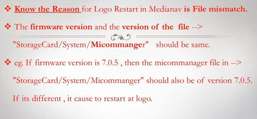

Das ist der Text aus dem Video, versteht einer wie man das angehen soll?
Eine NK.bin soll ich auf den Stick laden, hat diese jemand vom MNE2 und könnte sie mir mal schicken?
