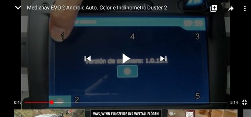

Versuche es mal so.

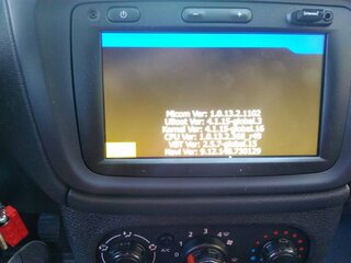

so heute hatte ich mal kurz Zeit und habe es nochmals probiert ins micon menü zu kommen also tastenkombi+2mal den richtigen Code und dann kam diese Auflistung und dann nix mehr sonst, kann mir da jemand weiterhelfen?

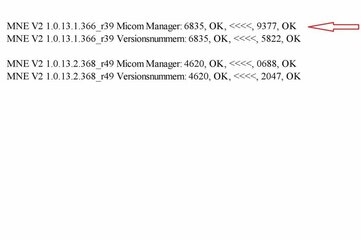

Hallo hast du auch diese Nummern probiert siehe Anl:age (die 3. von oben ? )
Gruss ;)

Auf deinem Bildschirm steht diese CPU Version: 1.0.13.2.368_r49
@lajo 's Anleitung:
MediaNav (Evolution) MICOM Test Menü, Zugriffscodes, Einstellungen
für den Micom Manager:
4620, OK, <<<<, 0688, OK
("<<<<" bedeutet die Eingabe löschen)
Manche Funktionen sind im MNE nur dann erreichbar, wenn man einen USB-Stick mit einer leeren Datei im Rootverzeichnis einsteckt. Die Datei muss so heissen:
MNE V2 ab 1.0.x.x: mcmtest_activate.ini (vollständiges Micom-Menü)
  • #10
Hello ich habe nur 4620 und 2047 ausprobiert. Das mit dem USB Stick habe ich gemacht
Ich brauche also 4620 und 0688 das hab ich wohl überlesen
