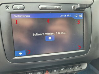

6. im MediaNav die Systemversion anzeigen lassen (Einstellungen → System → Systemversion)
7. folgende Punkte der Reihe nach drücken (dies klappt eventuell nicht gleich beim ersten Mal, dann einfach diesen Schritt nochmal versuchen)
8. es erscheint der TEST MODE

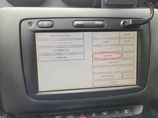

10. Den Code 3571 eingeben und mit "OK" bestätigen. Nun erscheint dieses Menu:
11. Hier die Taste MICOM TEST auswählen

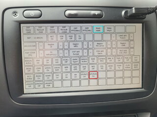

12. Es erscheint das Micom-Menu:
13. Um die Android-Sprachsteuerung zu aktivieren, muss die Einstellung SPVR(A) auf On gestellt werden (einmal auf die Taste tippen um die Einstellung zu ändern)
14. Um die Einstellung zu speichern, auf die Taste Hard reset tippen. Das MediaNav wird nach einnigen Sekunden neu starten.
15. Wenn das MediaNav wieder gestartet ist, den USB Stick entfernen und die Android-Sprachsteuerung sollte funktionnieren
