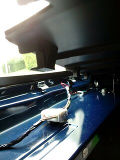

Hab das mal gemacht, mir sind jetzt keine großartigen Besonderheiten in Erinnerung außer das du bei der Montage die Verkleidung quasi von der Seite in die Klemmen wieder reindrücken musst (siehe Foto)
