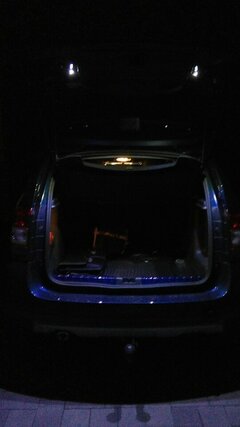

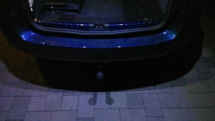

Hallo miteinander,
da ich die AHK im dunkeln nicht sehe, aber ab und an auch im dunkeln An- und Abkuppeln muß, habe ich mir in den Kofferraum Deckel zwei LED Leuchten eingebaut.
(Dank ans Nachbar Forum)
Plan war, direkt am Sicherungskasten drei neue Sicherungen zu montieren. Ich habe bei verschiedenen Geschäften vor Ort nach den Crimp Steckern gesucht.
Dachte bei AT* sei ich fündig geworden.
Diese halten leider nicht in den Aufnahmen. Also werden es vorerst Stromdiebe mit Sicherung.
Diese gehen z.B. von der Sicherung geschalteten Zubehörsteckdose vorne ab. Ich hatte vom Sucherungskasten schon drei 1qmm Litzen verlegt. Diese gehen bis in die Seitenverkleidung des Kofferraum. Dort sitzen zwei Schalter.
Aus der Heckklappe gehen 4 Adern zur Seitenverkleidung.
1x Masse an den Masseanschluß C-Säule Links 2x Spannungsversorgung und ein Zugdraht um evtl. die Rückfahrkamera nachzurüsten.
Aktuell ist die Beleuchtung zum testen an der Kofferraum Beleuchtung angeschlossen. Das hat auch was, da die beiden LED Leuchten auch den Kofferraum beleuchten. Oder einen Einkaufswagen wenn es früh dunkel wird. Dabei habe ich nur bedenke, das die zusätzlichen 2x9W zu viel sind.
Ich habe keine Ahnung worüber die Kofferraum Beleuchtung geschaltet wird.
