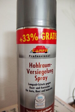

Steht nix von Wachs drauf, aber ich nehme mal an, das isses. 2017-06-28_11-42-39_p6281815.jpg
Genau son Zeugs ist es.
Dünnflüssig beim einsprühen, unterwandert es den Rost und konserviert dann elastisch anhärtend - wie Wachs halt .
Im Sommer kann die Pampe bei hohen Temp. wieder dünnflüssiger werden und sich neu "formieren" :)
Also hau rein - müsste evtl. ein kleiner Sprühschlauch mit Mehrfachdüse am ende mit dabei sein,- den Du in die Hohlräume schieben kannst.....
Viel Spaß :D
Gruss Nobby

Steht nix von Wachs drauf, aber ich nehme mal an, das isses. Anhang anzeigen 40368
Genau das!
