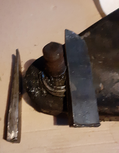

Zuerst die Klemmung etwas aufkeilen.
Dann das Traggelenk mit hilfe von 2 kleinen Eisenkeilen die ich direkt in der Nähe des Traggelenkes reingeschlagen habe lösen. (Kugelbolzenausdrücker funktioniert hier nicht).
Hier ein Fotos wo man sieht was ich meine.

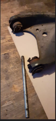

Als nächstes die 2 Schrauben des Querlenkers lösen und versuchen rauszuschlagen.
Bei mir ging eine schraube locker raus, die zweite war in der Sillentblockhülse eingerostet und konnte nur mit einem stück Gewindestange das ich von der anderen seite durch die Schraubenlöcher (als Führung ) mit einem schweren Hammer schlug raustreiben.
Sonst hätte ich mit der Flex die schraube 2 mal abschneiden und neue besorgen müssen.
An Linker und rechter Seite waren die gleichen Probleme.
Hier das Foto mit der Gewindestange.
