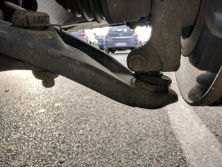

Im Anhang findet ihr ein Foto in den rechten Radkasten rein: Auf der einen Seite konnte ich einen etwas porösen Gummi feststellen. Auf der anderen Seite sieht er aus wie neu. Sollte der schnell getauscht werden oder ist das normal?

Sieht für mich soweit normal aus oder wolltest du was anderes sehen?

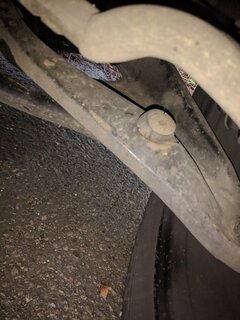

Du meinst genau da?

Auch die Geräusche klingen wie ein kaputtes Traggelenk. Das hatte ich neulich, auch bei knapp über 200 Tkm. Die Teile kosten nicht die Welt, ich würde sie komplett mit Querlenker wechseln. Das ist nicht wesentlich teurer als nur die Gelenke. Unter Umständen weniger Arbeitszeit. Meine Empfehlung: Gleich noch die Spurstangenköpfe mit tauschen, denn die Spur muss ohnehin eingestellt werden. Ich hatte in der Bucht einen kompletten Satz gekauft, der aus zwei Querlenkern, den beiden Spurstangenköpfen und den Stabilisatoren (auch die kann man in dem Zusammenhang mit wechseln) und noch die Spurstangen (die liegen jetzt bei mir rum) sowie einen Schraubensatz bestand. Das ganze hat knapp 90 Euro gekostet. Eine Werkstatt hat es mir für 60 Euro eingebaut und dann kam noch das Einstellen der Spur für um die 75 Euro dazu.

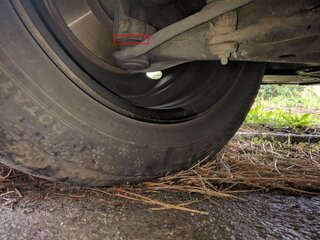

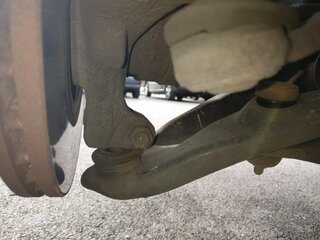

Ich hab das Rad jetzt ab, da ist jetzt auf jeden Fall reichlich Luft dazwischen. Siehe Anhang. Wenn ich da mal mitm Schraubendreher leicht heble tut sich aber nichts mehr oder wirklich nur minimal. Aber der Abstand den ich da jetzt hab der is doch nicht normal oder? Der wird ja auch eher noch schlimmer wenn das Auto auf dem Rad steht.
Machen kann ich die Reparatur mangels Werkzeug und Kenntnis sowieso nicht

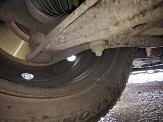

Die andere Seite (rechts) sieht für mich ähnlich aus. Aber bewegen tut sich da scheinbar nichts

Also der Gummibalg am Traggelenk sieht schon nicht mehr ganz in Ordnung aus, oder täusche ich mich da? Und wenn der Gummi einmal durch ist, geht das Lager innerhalb kürzester Zeit kaputt.
Übrigens war es bei mir auch das rechte Traggelenk. Getauscht hatte ich beide.
Also bei mir ist die Seite, die sich bewegt die Linke und da wo die Feder rausguckt die Rechte. Also beide Traggelenke inkl. Querlenker tauschen?

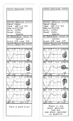

Beim Test wird jedes Rad auf einer Rüttelplatte durchgeschüttelt die dann abgeschaltet wird.
Das Rad darf dann nicht, oder nur minimal nachschwingen.
So ein kleines Diagram der Prüfergebnisse wird dem Kunden dann ausgehändigt.
