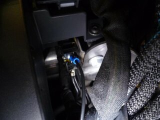

ich habe den massepunkt an der lenksäule links genutzt, um meine beiden P1090788.JPG relais für das abblendlicht mit masse zu versorgen.

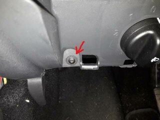

An dieser Schraube gleich unter den Sicherungen gibt's Masse:
Die Schraube geht in einen Metallbügel, der mit der Karosserie verbunden ist, ich habe da selber Masse mit einem Kabelschuh zwischen der Plastikverkleidung und dem Metallbügel abgegriffen (unsichtbar). Es würde auch von hinten mit einer Mutter gehen, die Schraube steht auf der Rückseite heraus.
