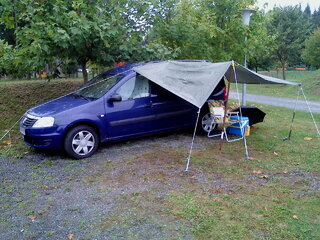

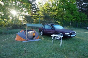

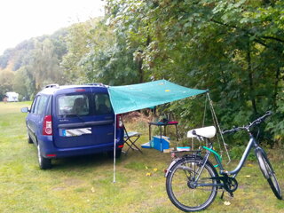

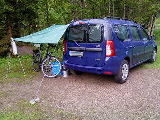

Nun noch Fotos:
Ich benutze zum Befestigen der Bändsel an der Plane gerne solche Clips, die sich auf Zug selber zuziehen, hier auf der rechten Seite. Habe gerade kein Detail-Bild davon.
Die Steine liegen dort, damit ich nicht über den Häring stolpere

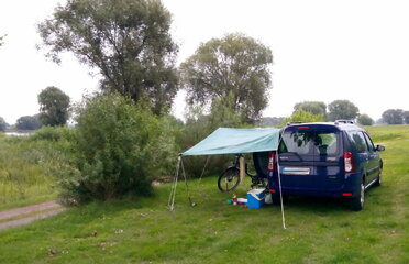

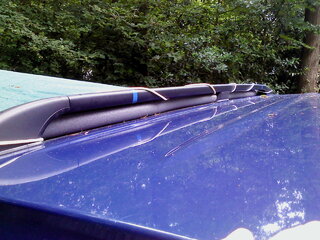

Iso-Rohre unter den Reling gegen Schlagregen...

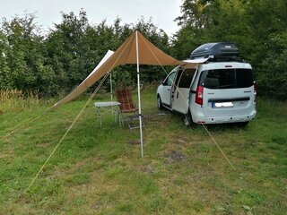

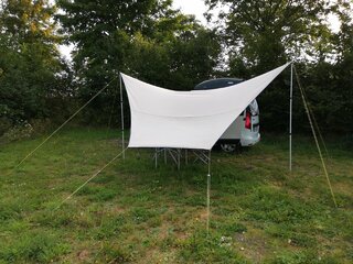

Hallo

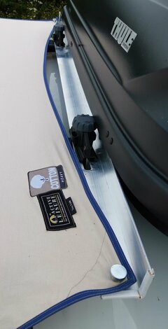

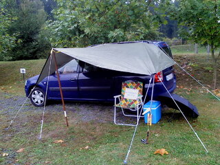

Meine Lösung sieht so aus. Es ist ein Baumwoll-Tarp. An den zwei schmalen Seiten 1, 80m und in der Mitte 4, 5m.
Am Dokker habe ich einen Aluwinkel, mit Hilfe der Befestigungen der Dachbox an den Dachträgern befestigtIMG_20210907_092007_edit_447490169219737.jpgIMG_20210907_092448.jpgIMG_20210907_092041_edit_447525469982752.jpgIMG_20210907_092126_edit_447539705433271.jpg
