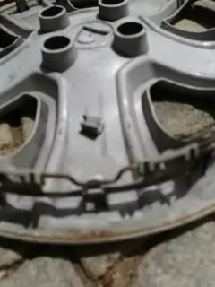

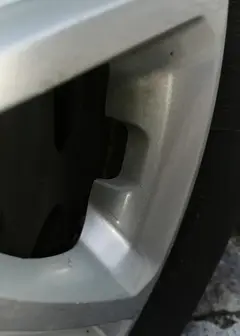

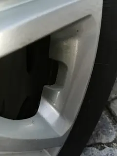

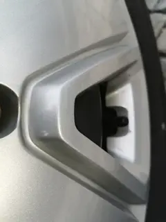

Nun habe ich eine Idee wie man das Ventil verdecken kann und damit nicht mehr zugänglich ist für das Untier.
Man kann den Spannring in der Radzierblende lösen und soweit verdrehen bis die Aussparrung für das Ventil hinter einer Speiche verschwindet. Siehe Bilder
Das Ventil einmal original.
Dann der Federring verschoben, Aussparrung für das Ventil unter die Speiche der Zierblende, und dann nach Montage auf dem Rad ist kein Ventil mehr zusehen. Ein kleiner Führungsstift musste geopfert werden.
Vielleicht ist das die Lösung des Problems.

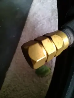

Mach mal ein Bild. Im Ventil ist noch Metall, da kann der eigentlich nichts durch beißen.

Am Ventil sieht man einen kleinen hauchdünnen Schnitt, könnte von den nadelspitzen Zähnen stammen, so ca. 3mm Länge.

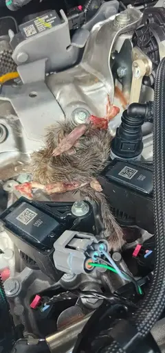

Liebe Forumsgemeinde,
heute morgen eine schöne Überraschung erlebt. Geh zum Auto und da fiel mir auf, dass am linken Vorderreifen am Boden lauter kleine weisse Styropor Stückchen lagen.
Machte die Motorhaube auf und siehe da, der Marder hat mir ein Geschenk hingelegt. Sonst waren überall graue Haare verteilt.
Es war eine halb gefressene Ratte die er da dann hinterlegt hat für den nächsten Besuch vermute ich mal.IMG20250707110949.webp
Angebissen hat er wenigstens nichts. Aber diese Styroporstückchen lagen auch von innen gesehen im rechten Teil vom Kotflügel.
Hat er vielleicht versucht ins Innere zu gelangen und irgendeine Verkleidung zum Innenraum ausgeschabt ?? Weiss vielleicht einer ob zum Innenraum hin als Abdichtung weißes Styropor verbaut ist ? Möchte jetzt nicht die Werkstatt aufsuchen da er sonst nichts geschädigt hat.
Trotz Marderschreck ist er reingekommen und anscheinend hat das Gerät ihn nicht sonderlich gestört.
Was kann man sonst noch machen ? Einer eine Idee vielleicht ?
