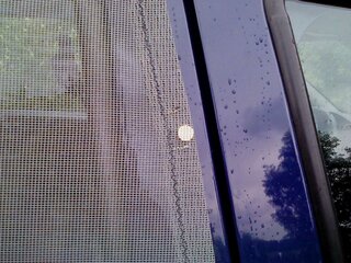

Meterware Moskitonetz, und in den Saum eingenäht Magnete.
Und, hey @Idefix: es ist diesmal sogar fast SCHÖN geworden! B)
Ich muss aber bekennen: das war nicht meine Idee! Hab ich aus dem camping-forum (Camping, Wohnwagen, Wohnmobil - Forum: Campen.de)

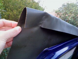

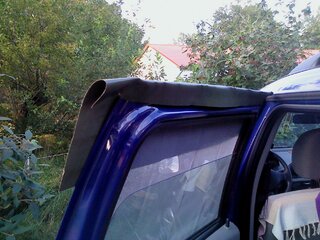

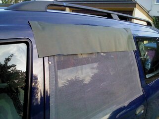

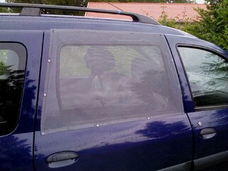

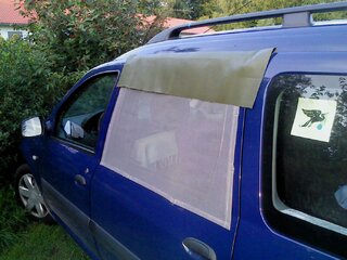

Aber eine andere Konstruktion hat sich letzte Woche an der Ostsee im Erst-Einsatz bewährt: mein seit längerem genutzter Mückenschutz kann zwar die Mücken, aber nicht den Regen abhalten. Nun hab ich schlicht einen Planen-Streifen geknickt, mit Angelschnur mit ein paar Stichen genäht und auf die Türen (rechts und links) gesteckt. Es hat die halbe Nacht geregnet und es kam bei 1/3 offenem Fenster kein Regen rein. (Es hat allerdings einfach nur brav geregnet, kein Sturm und Wind aus der Waagerechten!)
Am Morgen waren die Scheiben nicht beschlagen, wie es bei geschlossenen Fenstern bei diesem Wetter sonst immer der Fall ist.
Ich hatte gedacht, ich müsste noch irgendwas "drunterklemmen", damit mein kleines "Regenvordach" etwas absteht, aber obwohl es das Mückennetz teils berührte, lief der Regen nicht nach innen.
