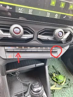

Hallo und guten Tag, ich bin seit 3/25 Besitzer eines Dacia Duster III. Hab jetzt festgestellt, daß sich die Lüftung nicht auf 0 stellen läßt. Mach ich was falsch oder gibt's eine Verbindung mit einer anderen Schalterstellung? Erfahrungen eurerseits?
Wenn du versuchst am Gebläseschalter ( 2.von links Pfeil ) auszuschalten oder auf Null zu stellen geht das nicht. Einfach ganz rechts ( Kreis ) auf OFF. Das wars
