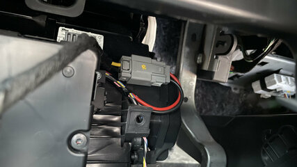

Hallo, ich habe mich mal in den fussraum anter Fahrerseite gelegt, bei mir sieht es wohl anders aus ,könnte es das Teil sein wo die vier Kabel rein gehen?, oder mache ich da einen Fehler?

Nein, es sieht ganz so aus als wäre bei dir nicht dieser Vorwiderstand verbaut wie bei den manuellen Klimaanlagen. Wenn du den Stecker abziehst, könntest du prüfen, ob die 12V Versorgungsspannung dort ankommt. Um weitere Tests durchzuführen, müßte man die Belegung kennen. Dann könnte man über eine Brücke den Lüfter laufen lassen, sofern dieser funktioniert. Und man könnte prüfen, ob dort auch die Steuerspannung ankommt.

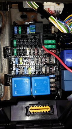

Das Relais unten links muss klicken, wenn die Zündung eingeschaltet wird. Wenn man es rauszieht, müßte dort am Arbeitskontakt die Spannung von der 40A Sicherung kommen und geht dort weiter in Richtung Gebläsemotor und dessen Steuerung.

Das Relais klickt wenn ich die Zündung einschalte
Du kommst nicht zufällig aus meiner Nähe?, (Gelsenkirchen), du scheinst davon mehr ahnung zu haben, ich würde schon jemanden der mehr als ich davon versteht drauf sehen lassen ,soll nicht umsonst sein.
Ich habe mal an der Sicherung gemessen meiner Meinung nach kommt an der 40 amp Sicherung kein Strom an, auch wenn ich an der Steuereinheit hoch drehe.

Hast Du denn inzwischen mal die Belägungspläne für die Sicherungskästen gefunden ? Wieso fährst Du nicht einfach mal zu einer Werkstatt deines Vertrauens ? Der ganze Post hier ist Kaffeesatz Leserei.Ich schrieb schon mal,es könnten auch 2 Sicherungen zuständig sein.Nur braucht man dafür eben den Belegungsplan,oder man müßte jede einzelene Sicherung ( eingebaut ) mit einer Prüflampe prüfen.
Ich bin KFZ-Mechaniker im Frühruhestand,hab aber kaputte Knochen und habe jetzt nicht unbedingt Lust,im Regen an deinem Auto rumzutesten.Standort : Mülheim-Ruhr.
Schau einfach nochmal nach allen Sicherungen,oder frag @Texas nach einem Belegungsplan.

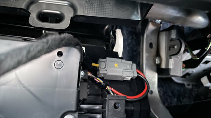

Habe gerade mal genau versucht drauf zu achten, was passiert sobald ich den Drehknopf auf 1 stelle. Man hört irgendwo ein kleines surren, was schnell abklingt und sobald ich den Drehknopf wieder auf AUS schalte, ein ähnliches Surren.
Klingt für mich so, als wolle der Motor starten, er kann aber nicht.

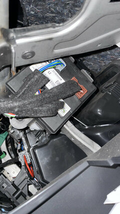

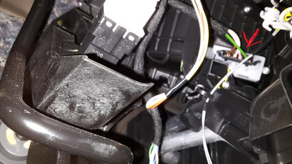

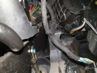

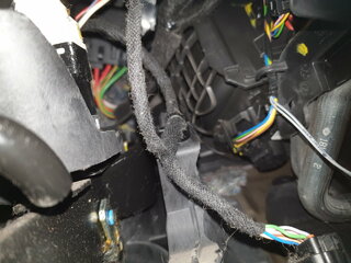

Wo sitzt denn das Gebläse genau? Ich habe gerade mal Radio sowie Klimasteuerung ausgebaut und mal versucht durch das Handschuhfach einen Blick darauf zu kriegen.
Bin ich unterm/hinterm Handschuhfach überhaupt richtig unterwegs?
Vermutung wäre jetzt hinten das weiße oder direkt dieses schwarze Bauteil hinter dem grauen Stecker.

#7 hilft dabei leider wenig.
Der Gebläsemotor ist hinter dem Steuergerät auf deinem Bild 3 bzw. 4. Wenn man es abbaut, wird wohl die Blechstrebe noch stören, um ihn nach dem Entriegeln herausnehmen zu können. Schau mal, ob du die Schrauben dazu siehst. Aber wenn du an die Steckverbindung kommst, kann man wenigstens messen, ob Spannung dort ankommt.
Den grauen Stecker auf Bild 1 und 2 gibt es bei der manuellen Klimaanlage nicht. Kannst du vielleicht verfolgen, wo die Kabel hinführen?
