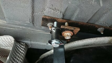

Ich möchte gerne das Blech abnehmen um es vom Rost zu befreien. Danach soll es eine ordentliche Oberflächen Behandlung bekommen so das der Rost nicht wieder kommt.
Ist es richtig das nur die Schraube in der Mitte gelöst werden muß oder gesammt ringsum?
