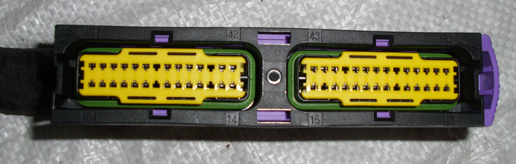

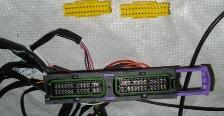

Stecker LPG Steuergerät:
Zum Entriegel wird rechts die violette Lasche heraus gezogen. Auf dem Stecker ist die Lage der Pin Reihenfolge eingeprägt. Die Datenleitungen für den LPG Diagnoseanschluss beim Duster II hängen an Pin 12 und 40.
Ohne Kabel dürften dort normal keine Kontakte zusehen sein.
Laut Schaltplan ist das Kabel zwischen LPG Steuergerät und LPG seriellen Diagnoseanschluss durchgängig ohne Zwischensteckverbindung.
Der Stecker auf dem Foto gehört nicht zum Duster II, ist nur ein Beispiel.LC2.png
