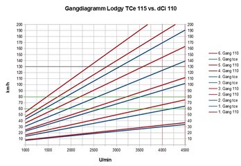

Für einen echten Vergleich fehlt jetzt aber ein Zugkraftdiagramm da der TCe kürzer übersetzt ist und somit das geringere Drehmoment durch Drehzahl ausgleicht. Entscheidend ist immer noch die Leistung die am Rad ankommt, und die ist Drehmoment x Drehzahl.
so groß sind die unterschiede nicht.
Wenn ich es richtig ablese haben sowohl Diesel als auch Benziner bei 130km/h die gleiche Leistung von 60KW bei 2300 bzw 3100 U/min. Also Gleichstand.
