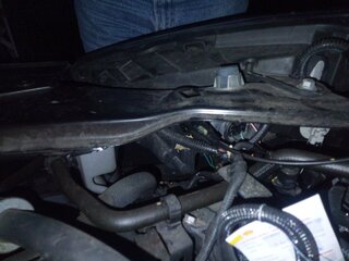

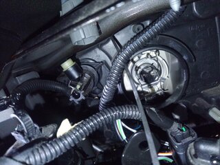

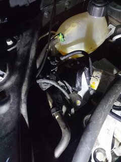

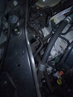

Jetzt ist die H4 "Birne" gewechselt. War ein echter Krampf. Warum muß der Schlauch zum Kühlwasserbehälter, die Pumpe für die Scheibenwaschanlage mit den dazugehörigen Halterungen direkt vor dem Leuchtmittel platziert werden? Naja, schon klar damit man in die Werkstatt fährt und es nicht selber macht. Beim nächsten Wechsel nehme ich eine Flex und schneide alle im Weg stehenden Halterungen ab. Der Bowdenzug für die Scheinwerfer Verstellung ist mir dabei natürlich raus gerutscht. Das ist auch so ein Gefummel den wieder ein zu haken. Kleiner Tipp, habe den Bowdenzug mit einem Schrumpfschlauch auf seiner Halterung befestigt. Beim nächsten Mal sollte der nicht mehr wieder rausfallen.

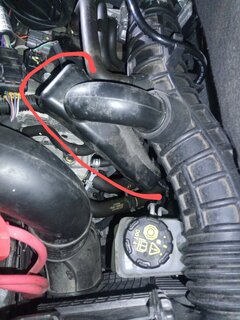

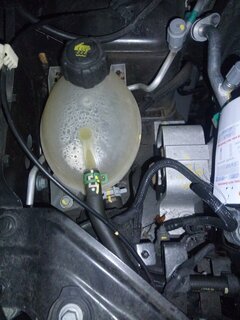

Noch eine Frage: Was ist das für ein Gummi "Bolli" der mittels eines Bogens zum Schlauch zwischen Ansugtrakt und Luftfilter geht? Das Gummi "Ding" ist von allen Seiten geschlossen und hat nur die Verbindung zum Bogen am Schlauch.
Dürfte eine Art Resonanzbogen sein,um Geräusche abzumildern im Luftstrom.
