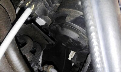

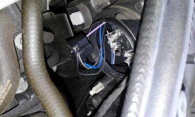

Moin zusammen,
mein Kabelsatz ist gestern auch geliefert worden und ich habe auch das Problem mit der Abdeckkappe am Lampensockel.
Der orginale Stecker für die Lampen, kommt von irgendwo im innern des Scheinwerfers zum Lampensockel. In die Abdeckkappe müsste ich also ein Loch/Schlitz schneiden und die orginalen Stecker nach aussen führen. Hier würden dann aber die Kabel auf der Kante des Lochs zum Lampensocken liegen und es müsste ein Schlitz für die Leitungen in die Abdeckung geschnitten werden um diese wieder drauf zukriegen. Bedeutet auch, diese ist dann nicht mehr "dicht". Fänd ich nun nicht so pralle, diese Anschlussvariante.
Andere Möglichkeit sehe ich nur, die neuen Stecker irgendwie über den orginal Kabelweg in das innere des Scheinwerfers zu bekommen, aber wie?? Dafür muss der Scheinwerfer wohl ausgebaut werden, oder?
Anscheinend gibt es verschiedene Scheinwerferausführungen, die Staubkappe und Kabelführung betreffend.
Oder einfach kurz gefragt, wie habt ihr das bei diesen Scheinwerfern gemacht, die die Steckerleitungen innen verlegt haben?
Stimmt. Diese Kunststoffkappe habe ich am Dokker nicht. Bei mir ist es nur ein dicker "Gummideckel" mit Wulstloch in der Mitte. Daher passt da alles.
Tja in dem Fall muss man wohl basteln und einen passenden Stecker an den Kabelsatz löten. Den Stecker mit dem seitlichen Kabelausgang den Dacia da verwendet ist echt blöd, habe ich auch bisher noch nicht an einem Wagen gehabt.
Ich würde bei Renault zwei solche Stecker besorgen wenn man die so im Netz nicht findet und dann einfach den Kabelsatz neu konfektionieren. Nützt ja nichts.
Bleibt aber trotzdem das Problem, wie führe ich den "alten" Lampenstecker aus dem Scheinwerfer raus um den Kabelsatz zu verbinden und den neuen, Realais geschalteten Lampenstecker wieder rein zum Lampensockel, ohne die Kappe zerschneiden zu müssen??
An das Problem das Du beschreibst, dass der Stecker zu sehr aufträgt hab ich ja noch gar nicht gedacht:unsure:.
Da ich das nicht so 100% erkennen kann: Dann muss man eben eine Ecke rauszwacken um das Kabel zu befreien. Ist doch nicht schlimm. Haben sie vielleicht gemacht damit man den Deckel nicht verliert. Es ist nur ein Plastikdeckel.
Moin zusammen,
Danke, ich dacht schon ich bin bekloppt.
Also dann nix mit plug&lighton, zumindest nicht bei meinen Scheinwerfern:rolleyes:.
Einfach jetzt mal auf die schnelle irgendwas aufschneiden und alles reinwurschteln tut ja nicht not.
Dann werde ich mir wohl ne Lösung zum Anschluss und ner vernünftigen Verlegung überlegen müssen und vielleicht auch den Kabelbaum anpassen........ wenn ich mal viel Zeit habe :whistle:.
Trotzdem Danke.
