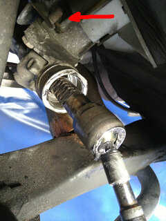

Ich habe mir gerade die Bilder nochmal angeschaut und da stellt sich mir die Frage, fehlt da am Lenkgetriebe (schon länger) eine Mutter? Oder muss das so?

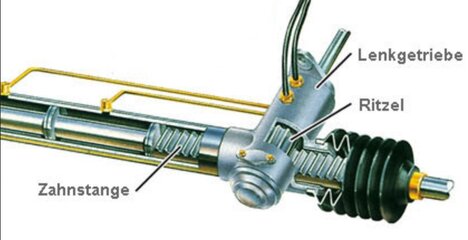

Das was wie ein Gewinde aussieht ist die Zahnstange. Wäre da eine Mutter drauf wäre die Lenkung fest.
Nur dumm, das das schon eine M12er Schraube mit einer vorgeschraubten Mutter ist die in einem Haltebügel endet damit sich die Lenkstange nicht in sich selbst gegen das Lenkgetriebe verdrehen kann. In deinem Bild wäre die Stelle hinter den beiden Hydraulikleitungen der Flansch, wo die Lenksäule als dünner Stab dargestellt ist.
Da gehört keine Mutter drauf, dieser Bügel dient allein dazu das sich wie oben beschrieben die Lenksäule nicht selbst verdreht. Da ist die Lenksäule an das Lenkgetriebe angeflanscht und die ist durch die Sechskantmutter geschehen.
  • #23
Moin zusammen,
@Omnivor: Ich meine die Schraube, auf die der rote Pfeil zeigt. Der Pfeil ist leider im Vorschaubild nicht zu sehen.
@Sternenpirat: Danke! :)
