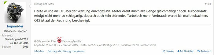

Es gibt einige die gute Erfahrungen mit einem Steuergerätupdate haben. siehe oben

Hier nochmal eine Stimme dazu weil es auch ein TCe90 Motor ist.
Der "loganrider" hat das Urheberrecht. Er möge mir verzeihen ;)

Vielen Dank für den Hinweis! :yes:
Dann scheint das Software-Update ja 'ne ganze Menge auszumachen.
