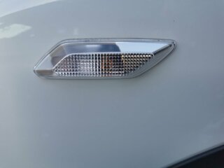

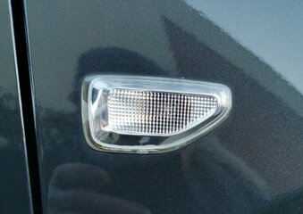

Weiß jemand, ob es für den Sandero 3 (linkes Bild) auch schon diese Komplett-LED Seitenblinker mit Lauflicht-Funktion gibt, wie sie für den Sandero 2 (rechtes Bild) für kleines Geld "beim Chinesen" zu haben waren.
Oder sind die Aussparung im Kotflügel und die dazugehörige Clip-Befestigung auf der Unterseite das Blinkers bei beiden vielleicht sogar identisch, so dass man auch die vom Sandero 2 verwenden kann?

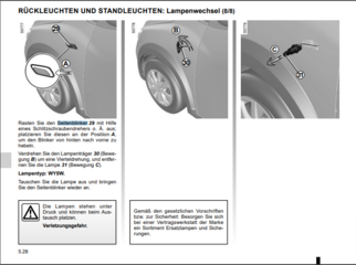

Der Ausbau der seitenblinker steht in der Bedienungsanleitung des sanderos. unter Glühbirnen austauschen.
Einfach mal das Handbuch lesen was dabei ist.
@Sandro-III
Wegen Deiner Frage ob die Blinkerbefestigung Sandero II auch beim Sandero III passen.
Ich würde zum Dacia-AH fahren und den Teiledienst fragen ob das mit den Original-Blinkern vom Sandero II an Deinem Sandero III (oder umgekehrt) geprüft werden kann.
Die De-/Montage des Kotflügel-Seitenblinkers vom Sandeo III entspricht jedenfalls exakt der vom Sandero II
Ansonsten kann ich Dir diese anbieten LED SEITENBLINKER für DACIA SANDERO II | LOGAN II | BJ ab 2012> | SCHWARZ | eBay - einfach per PN bei mir melden
oder
Frage beim Anbieter (Recambo e.K. Inaber Philip Codausi aus 26446 Friedeburg) nach, von meinem obigen Angebot, ob Sie Dir auch für den Sandero III bald etwas anbieten können!
