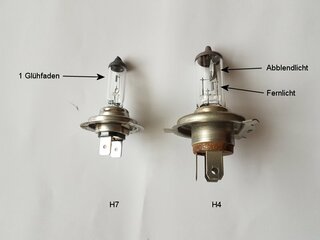

Nein davon kannst du nicht ausgehen, H7 und H4 sind anders aufgebaut, du kannst ja zum Beispiel auch nicht zuhause ein Leuchtmittel mit E27 Gewinde in eine Leuchte mit E14 Gewinde schrauben.
H4 hat außerdem zwei Glühfäden, einen für Abblend- und einen für Fernlicht, die H7 hat nur einen und deshalb sind in den H7 Scheinwerfern zwei davon verbaut.

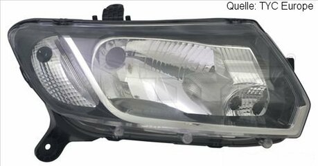

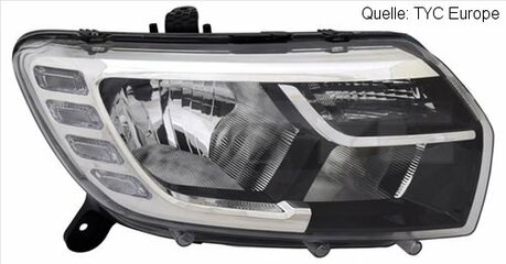

Beim Sandero II (baugleich: Logan und MCV II) gilt es das Modelljahr zu beachten. Mit MJ 2017 begann die Phase 2, sichtbarstes Zeichen außen die Scheinwerferbauform (Foto rechts). Lampen für Abblendlicht und Fernlicht getrennt, beide H7. Hierfür gibt es zugelassene LED-Lampen. Diese wurden Dir angezeigt.
Dein Sandero (MJ 2014) ist aus Phase 1 und hat ab Werk die Scheinwerferbauform links mit der (2in1) H4-Lampe für Abblend- und Fernlicht. Vergiss H7, passt überhaupt nicht!!
