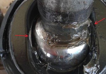

Anfangsstadium_ausgeschalgener_Spurstangenkopf
Nach 100000 km siehts dann so aus...
