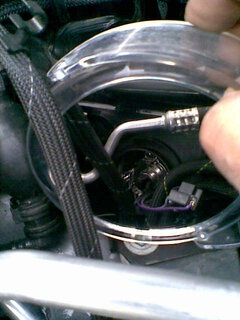

Nun kommt der Spiegel ins Spiel.
Gut zu sehen, daß mit dem Spiegel die Rückseite des Scheinwerfers ohne Verrenkungen gut zu erkennen ist und auch den Schlitz oberhalb der Lampe, in dem der Federbügel geklemmt ist (der die Birne hält), kann man gut erkennen.
In Richtung der offenen Seite des Schlitzes muß nun der Federbügel mit gleichzeitigen leichten Druck in Richtung Fahrzeugfront gedrückt werden, so daß er aus Nut rutscht.
Jetzt ist er frei, kann in Richtung Motorraum nach unten geklappt werden.
Nun kann man die Lampe entnehmen und gegen die neue tauschen.
