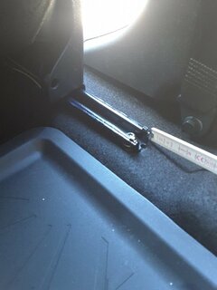

Das Thema gabs schonmal, aber ohne befriedigende Lösung. Mir fehlen auch ca 5 cm. in der Länge ....leider gibt es eine Stufe in der Karosserie auf einer Seite, sodass auch höhersetzen nötig wäre, wenn man weiter nach hinten will.. Gibt es da draussen irgendwelche Erfahurngen, auch mit TÜV Gutachten?
Die "Stufe" ist bei mir erst 6 cm hinter dem Ende der Schiene. Sieht das bei dir anders aus?
Hallo Chauffeur,
nein, siehe Fotos von der Beifahrerseite, die Fahrerseite ist spiegelbildlich gleich. Ich habe ca. 7 cm Abstand von der Sitzschiene bis zur Stufe gemessen, aber , siehe 2. Bild, wenn man den Sitz ganz hinterschiebt, hilft das nichts, da zwischen Plastikverkleidung vom Sitz mit Sitzheizungsschalter darin und der Stufe gerade mal ein schlanker Finger vor die Stufe hineinpasst...
Für mein Verständnis müsste man die Sitzbefestigung aufhöhen, bis der über die Stufe kommt, und dann längere Schiene finden und installieren..

Ich kann zwar gut sitzen vorne, aber mein Sitz ist auch sehr weit hinten...Auf der 2. Sitzreihe könnte jetzt kein größerer Mensch sitzen. Kommt sicher auch selten vor, aber bei so einem großen Auto hätte man das deutlich besser machen können...
Hallo Chauffeur,
Stimmt, der eigentliche Sitz würde zwar wahrscheinlich gerade so über die Stufe passen, aber nicht das angeschraubte Profil, mit dem er auf der Schiene läuft. Den Sitz auf diesem Profil nach hinten zu versetzen wird sich wohl auch nicht ausreichend stabil machen lassen ...

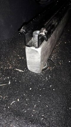

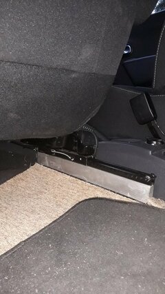

Hallo Vanfan,
Ich wollte im Dokker höher sitzen und habe zwei Alu-Leisten genommen, die etwa die Breite und Länge der Schienen haben und ca. 30mm hoch sind. Diese habe ich dann zwischen die originalen Aufnahmen und die Schienen geschraubt. Natürlich musste ich entsprechende Bohrungen mit Flachsenkungen für Inbusschrauben in die Alu-Leisten machen. Ich weiß nicht mehr genau, wie das war; ob die Schienen aus einer Art Lochblech gefertigt sind, oder ob die nur passende Bohrungen haben. Wie dem auch sei, man kann die Leisten mit Sicherheit auch so gestalten, daß die Schinen nach hinten versetzt werden. Diese Objekte höchster deutscher Igenieurskunst besitzen natürlich keinerlei StVZO-Legitimation! (Wenn sie überhaupt eine bräuchten) Bei Bedarf kann ich morgen ein, zwei Fotos machen und hochladen.
Grüße aus Bonn
Micha
Hallo Vanfan,
Grüße aus Bonn
Micha
Vorm TÜV unbedingt wieder ausbauen. Man kann seine BE verlieren.
Tach nochmal,
Es stimmt, was Larsi schreibt: Kann sein, daß das Fzg. seine BE verliert. Um die Plakette zu verweigern ist allerings Voraussetzung, daß der Prüfer die Dinger entdeckt und sie dann auch entsprechend einschätzt. Tatsächlich sind die Teile massiv, wie auf den Bildern zu erkennen ist. Und auftretenden Kräfte im Falle eines Unfalls dürften sie locker wegstecken. Aber richtig ist auch: Wo ein Wille ist, ist auch ein Weg ...zu versperren. :naughty:
Übrigens hat sich das Experiment als Finte herausgestellt: Das Gestühl ist jetzt auf die niedrigste Position eingestellt und ich sitze gut.
Wer die Dinger mal ausprobieren möchte, kann sich gerne melden. Dann baue ich sie wieder aus. Es müsste allerdings eine Schutzgebühr ausgehandelt weden. Zu Tarnzwecken könnte man die natürlich auch schwarz lacken.
Um den Sitz weiter hinten zu positionieren taugen sie leider nicht. Dazu muß man entsprechend längere Leisten nehmen, die auch nur etwa halb so hoch sein können.
Gruß aus der Bundesstadt
Micha
P.S.: Ich bitte die Verunreinigungen auf dem Foto zu entschuldigen - meine Frau hatte noch keine Zeit eine Innenreinigung durchzuführen. :rotate:
