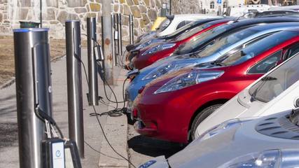

Genau! Die Norweger hatten immer schon ein extrem gut ausgebautes Stromnetz, weil sie - basierend auf nahezu 100% Wasserkraft - alles, aber auch alles mit Strom machen (in Oslo werden sogar Gehwege mit Strom beheizt).
Auf den Parkplätzen waren immer schon zahlreiche 220V-Stromanschlüsse vorhanden, weil damit die Verbrenner(!) bei großer Kälte elektrisch beheizt wurden (Motor und Innenraum).
Die Anschlußleistung reicht für einen 10A-Ladeziegel allemal.
Die vielgerühmte Ladeinfrastruktur Norwegens beruht im Wesentlichen auf der Historie der Verbrenner!
Ja, kenne ich auch aus Finnland.
An Supermärkten (und die sind wirklich groß) gibt es etliche Anschlüsse zum Heizen.
Letzten Winter waren es, in der Nähe wo ich dieses Jahr (im Sommer) hin fahre, minus -32,5° über Wochen....
Allerdings E-Fahrzeuge habe ich in Finnland noch nicht gesehen (vielleicht übersehen).
Auch lademöglichkeiten sind mir nicht aufgefallen.
