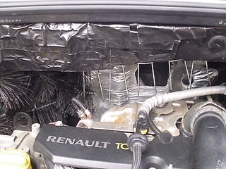

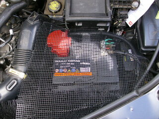

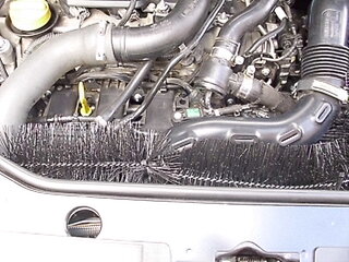

Die Fort Knox Lösung von lynibus gefällt mir gut! Laut Aussage des Werkstattmeisters knabbern die Marder nur den Turboschlauch an, die anderen Schläuche sind wohl zu hart. Auch Kabel, die an den Enden nicht durch Kunststoffhülsen geschützt sind, wären potentielle Opfer. Eine preiswerte und effektive Lösung ist laut seiner Aussage den Turboschlauch mit Baumschutz / Verbissschutz zu ummanteln. Findet man in Baumärkten. Die Elektronikkabel, die an den Enden keine Ummantelung haben, sollte man ebenfalls schützen. Wenn man nach Marderschutzschlauch sucht, findet man da passende Kunststoffhülsen. Die Info bezieht sich nur auf die Benziner Variante. Beim Diesel kann das wieder anders ausschauen.
