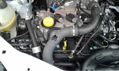

Hallo liebe Community,
da hat der Marder ein riesiges Loch in den Ladeluftschlauch meines Tce115 gefressen. Siehe Bild im Anhang. Werkstatttermin ist erst in 14 Tagen. Kann man solange noch mit dem Auto fahren, wenn man den Schlauch mit Panzertape provisorisch abdichtet? Oder sollte ich das Auto lieber stehen lassen?

Heute Nacht hat er Appetit auf die Gummischläuche, vor allem vom Kühlsystem. Dann wird es lustig.
Spaß beiseite. Wenn das der einzige Schaden war kann man nach der provisorischen Abdichtung natürlich noch fahren.
Ich würde das Rohr auch sauber abschneiden und ein Metallrohrstück mit 2 Schellen befestigen.

So kannst du nicht fahren. am einfachst flickt man sowas mit einem Stück metallrohr das etwas dicker ist als der Schlauch und zwei Schellen. Anstatt des Locht kommt das Rohr rein. Den Schlauch schneidet man sauber ab.

Metallrohr oder auch Plastik, ist egal. Sollte nur formstabil sein.
Musst nur peinlichst auf Sauberkeit achten, nicht dass Schmutz oder ein Grat ins Ansaugsystem kommt.

Nur mal der Neugierde wegen und dem technischen Verständnis wegen. Hast Du den Motor mal gestartet und wie hat er sich angehört? Ich hätte natürlich als Notreparatur mit einem Stück Alublech und Panzertape das Loch wieder verschlossen. Wie gesagt....als Notreparatur zum fahren. Flüssigkeiten gehen ja da nicht durch!
