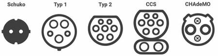

Ohne CCS kannst du da nicht laden. Nicht nur das der erweiterte Stecker der Ladesäule nicht in dein Auto passt, es kommt auch noch Gleichstrom da raus. Dein Auto ist ohne CCS nur für Wechselstrom ausgestattet.
@Winikatze Das kommt auf die Ladesäule an. Wenn Sie AC anbietet und dein Mode2-Kabel reinpasst, dann ja. Wenn es aber eine Säule ist, die nur den CCS-Typ anbietet (i.d.R. mit fest montiertem Kabel), dann nicht.
... und läd der Spring dann nur einphasig mit 7KW oder 10 KW und nimmt er dabei keinen Schaden?
Wenn der Stecker passt, kannst Du laden und das Auto nimmt keinen Schaden.
Du kannst ja mal mit dem Finger auf die Verbindungen tippen, die für Dich möglich sind :).
Es ist ne Säule für mode 2 Kabel mit nur je einer Mode 2 Steckdose ( 7 Löcher - 2 oben, drei in der Mitte und zwei unten)
Kann ich davon ausgehen, dass die großen Boliden über 3 Phasen 22KW ziehen und der Spring aber auf nur einer Phase ca 7 KW zieht und die beiden anderen Phasen schaltungsmäßig "ignoriert"?
Genau! Nur die mittlere der drei Phasen ist mit einem leitfähigen Kontakt versehen, die beiden äußeren haben einen Plastikpin:

Und die unteren beiden Kontakte für Gleichstrom/CCS/Schnellladen fehlen bei Deinem Auto dann vermutlich komplett.
Danke, nun ist mir alles klar, wurde heute schon auf's falsche Gleis gesetzt.
Der Spring lädt über den AC Typ2 Anschluss immer nur einphasig (über L1, die L2 und L3 Kreise sind ohne Kontakte). Die Maximale Leistung ist hierbei 6,6 kW, mehr zieht der nicht. Genausowenig lädt der Comfort Plus mit CCS Option mehr als ca 30kW auch wenn er an einem Tesla-Hyperduper150kW--Lademonstrum an den Gleichstrom per CCS angeschlossen wird
