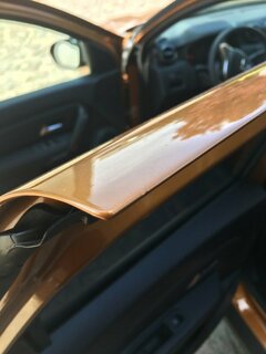

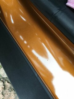

Mein TCe150 in Taklamakan orange hat mehrere Lackfehler in den Türfalzen, Lacknasen und im inneren Einschlüsse unterm Lack.
Das Autohaus hat sich dies nun angeschaut und meinte das ein nach lackieren zu Übergängen führen wird.
Man bietet man mir nun ein Preisnachlass am Duster an.
Sie meinten auch, dass es weiterhin von der Garantie abgedeckt ist, sollte es zu Problemen aufgrund der Lackfehler kommen.
Preislich klären Sie das noch mit Dacia ab. Was könnte man erwarten/verlangen?

Ich gehe mal davon aus dass es sich um Lackfehler im nicht sichtbaren Bereich handelt. Da würde ich die 600 Euro einstreichen und alles nur mit Klarlack (Einschlüsse im Lack) nachbehandeln oder Garnichts machen solange es keine Roststellen gibt.
Evtl. mal ein Photo einstellen

Kommt auf die Umfänge an. Aber selbst bei Smart-Repair können 600€ knapp werden. Mein Bruder hatte sich einen 3cm Kratzer im Stoßfänger machen lassen - lag damit schon bei 170€.
... Photo einstellen
Hätte ich von Anfang an erwartet - ist sonst doch wieder nur Kaffesatzlesen

Sind nur ein paar Bläschen.. Wenn die mit der Zeit aufplatzen, gibt es Rost.

Das sind ja keine Bläschen sondern Einschlüsse und Lackverdickungen. Da passiert mit Rost so schnell nichts. Wie bereits gesagt, evtl. Klarlack.
Ich würde da auch nicht nachlackieren lassen. Bis es da rostet ...... Dauert wohl ewig.
Wenn es nur die Fehler auf den Bildern sind, würde Ich das Geld einstecken und gut ist.:D
