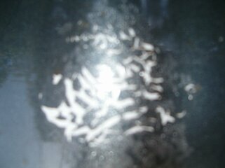

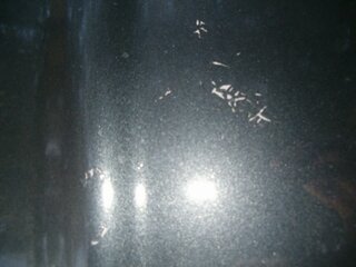

Da ich, auf anraten des Kundendienstlers vom Donnerstag, mein Fahrzeug mit Wasser klargespült habe, werde ich nachher noch mal Fotos meines Daches erstellen und die hochladen.
So, Fotos angehängt..
1. Foto Fahrerseite neben der Dachantenne
2. Foto Fahrerseite Höhe 2. Sitzreihe

Ich war unterdessen auch nicht untätig und habe mir den Schaden durch das analysierende Chemieunternehmen schriftlich formulieren lassen.
Text Anfang
Sehr geehrter Herr,
am 22.08.08 hatte ich die Möglichkeit, im Rahmen eines Treffens, mir den Lackschaden auf dem Dach des Kraftfahrzeugs der Marke Dacia Logan MCV 1.61 mit dem Kennzeichen RE-HC 1905 anzusehen.
Hierbei zeigte sich mir ein Effekt, den ich im Aussehen als Reißlack bezeichnen würde. Decklack und Klarlack sind an diesen Stellen bis auf den Füller abgetragen.
Es ist davon auszugehen, daß der auf dem Dach vorhandene Lack seine Funktion des Rostschutzes auf Dauer nicht mehr wahrnehmen kann. Ursache könnte eine falsche Lackauswahl, Fehler bei der Lackierung aber wahrscheinlicher eine nicht korrekte Temperatur oder Einbrennzeit, das heißt eine falsche Objekttemperatur des Daches sein. Die vorgenannten Ursache in Kombnation mit mit einer chemischen oder auch mechanischen Einwirkung könnte diesen Effekt hervorgerufen haben.
Auffällig ist, daß die Zerstörung der Lackoberfläche nur auf dem Dach vorhanden ist.
Eine 100%ige Klärung der Ursache des aufgetretenden Schadens ist meiner Meinung nach nur durch aufwendige physikalische und chemische Untersuchungen möglich.
Mein Vorschlag ist daher, daß der Hersteller die Kosten für die Neulackierung des Daches übernimmt .
Diese hier geäußerte Meinung beruht auf meiner langjährigen Erfahrung mit Lacken , ersetzt jedoch nicht die Beurteilung duch einen offiziellen Gutachter.
