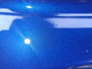

Ich habe an den vorderen Schwellern diese Lackeinschlüsse gefunden und wollte Euch fragen ob das ok und im Rahmen ist. Sind noch paar mehr aber als Beispiel reicht das ja.

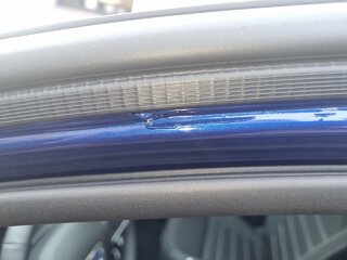

Dann habe ich auch an der A-Säule eine Art Dittscher, scheint wohl eine Art Problem in der Produktion zu sein.
Der sollte doch nicht Rosten oder ? Er ist ja vollkommen lackiert.

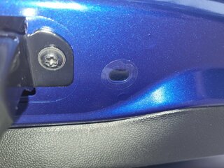

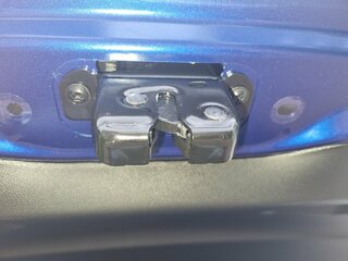

Und könnte mir vielleicht Jemand sagen, um was es sich bei diesen abgeklebten Löcher handelt ?

Bei den ersten zwei Fotos sind das Unsauberkeiten beim Lackieren, beim ersten Fotos wurden da wohl Schmutzpartikel überlackiert. Bei dem zweiten Foto sind das wohl sogenannte "Rotznasen", also Stellen wo zu viel Lack aufgetragen wurde.

Die Staubeinschlüsse auf dem 1. Bild,ich finde gerade nichts meine aber da gibt es bereits Urteile wie viele pro qm hinnehmbar sind beim Neuwagen.
Die unsauber lackierte Stelle an der A-Säule dagegen darf so nicht sein,dafür hast Du ja auch die Lackgarantie.
Einfach mal mit dem AH sprechen,zum Lackierer muss der Wagen eh und dieser kann dem AH zu den Staubeinschlüssen sicher auch sagen ob das noch im Rahmen oder drüber ist.

Die abgeklebten Löcher hat mein 2018 Duster auch, da war ein Gummistöpsel wohl zu teuer.......:) zum Thema Lack wurde ja schon einiges gesagt......ab zum Händler....
