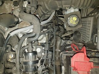

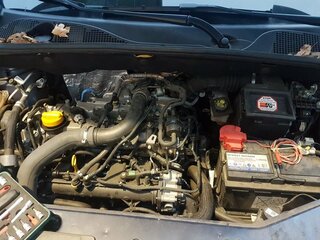

Guten Abend Zusammen,
ich habe mich eben nocheinmal auf die Suche nach dem Nehmerzylinder gemacht. Leider ohne erfolg - oder bin ich einfach nur Blind.
Ich muss nocheinmal um eure Hilfe bitten.
Die angehängten Bilder dienen dazu, modifiziert zu werden und die Stelle zu markieren wo man unter Schläuchen? und Kabeln? den Nehmerzylinder findet.
Danke im Voraus für die weiterführende Hilfe.
Grüße aus Karlsruhe.

Du bist nicht blind. Der Kupplungsnehmerzylinder hat sich nicht versteckt sondern befindet sich
im Kupplungsgehäuse. Aber dennoch kann dieser entlüftet werden ohne das Kupplungsgehäuse
auszubauen.
