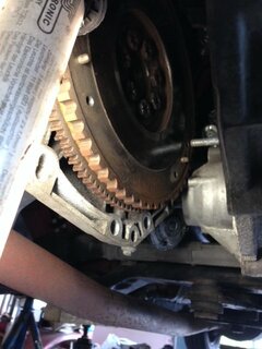

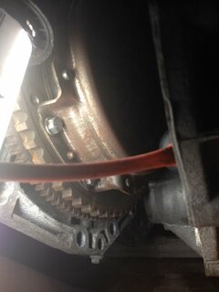

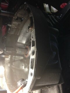

ich habe jetzt am Wochenende meine Kupplung im 1.4MPI getauscht.
Habe zuvor im Dialogys nachgeschaut wie es zu machen ist.
Hier wird geschrieben, dass man den gesamten unteren Tragrahmen inkl.
Lenkgestänge usw abbauen muss. Das ist aber totaler quatsch.
Ich habe nur die Antriebswellen ausgebaut und bei der linken seite den unteren Radlauf. Dann kann man das Getriebe weit genug zur Seite schieben um die Kupplung zu tauschen.
Wollte das nur berichten, damit falls jemand das vor hat bescheid weiß.
Der Austausch ist ziemlich einfach. Sollte jemand fragen dazu haben einfach melden ;)

Hi,
Ich hab einfach unten angefangen.
Spurstangen weg, antriebswellen raus. Beim Ausbauen der Antriebswellen gibt es keine Probleme, du solltest aber das Getriebeöl vorher ablassen. Ich hab meins wieder verwendet. Dann hab ich die Batterie raus und das Steuergerät weg gemacht, dann hat man einfach mehr Platz. Schalgestänge danach weg aber ACHTUNG die Mutter die zu lösen ist, ist unter einer Gummimanschette, die die Sichtbar ist (etwa in der Mitte des Zugs) darf auf gar keinen Fall gelöst werden!!!! Hast du die Richtige Mutter gelöst ist da ein kleiner Metallzylinder der vermutlich rausfällt. Den nicht verlieren!
Dann hab ich das Getriebe und den Motor gesichert und die untere Pendelaufhängung weg gemacht. Danach den Anlasser ausgebaut.
Dann habe ich die Plastikverkleidung im Ratlauf, nur den unteren Teil der an einer Strebe die nach oben führt eingeklipst ist und mit drei Platikdingern gesichert ist, weg gebaut. Die Strebe habe ich auch oben abgeschraubt und dann die Mutter am Querlenker etwas gelöst, so dass ich das zur seite schieben konnte.
Dann war schon das Getriebe dran. Abgeschraubt, zur seite. Kupplung raus und alles sauber gemacht. Neue Kupplung und Ausrücklager rein und alles wieder zusammen geschraubt. Das wars dann schon.
Mir ist leider aufgefallen, dass ich aus der linken Antriebswelle Getriebeöl verliere.
Abgedichtet wird es über die Manschette. Also beim einbauen der linken Antriebswelle besonders acht geben.
