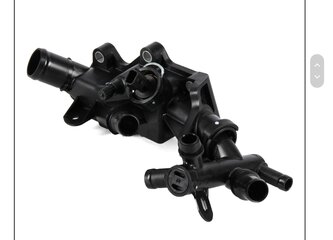

Haben 4 Dacias in der Familie und bei 3 kam es von einem undichten "Thermostat Gehäuse".
Schau mal mit der Taschenlampe auf dein Getriebe, da müsstest du in den Vertiefungen Kühlflüssigkeit sehen.
Meist Grün oder Gelb .

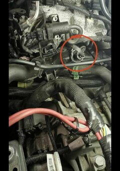

Auf dem Bild ist der Übeltäter zu sehen.

Jetzt im Dunklen kann ich auch mit Taschenlampe vom Handy nix erkennen, aber auf dem Unterfahrschutz sammelt sich eindeutig Kühlwasser (gelb gefärbt). Hätten die bei der Inspektion vermutlich schon erkennen können, zumal der für den Ölwechsel ja abgebaut werden muss.
Musst morgen nochmal schauen es sammelt sich in den Vertiefungen vom Getriebe meist in der Nähe vom Luftfilter.
Also Stirnwand seitig mal alles am getriebe absuchen.
Mann muss genau schauen,es sind keine riesen Pfützen immer nur kleine Ansammlungen. Aber wenn dort was zu finden ist bin ich 99% sicher das es besagtes Gehäuse ist.
Und auf dem Unterfahrschutz ist auch immer was zu finden.
Aber wie du gesagt hast, normalerweise müsste es bei der Inspektion aufgefallen sein.

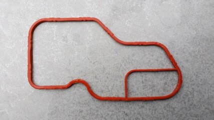

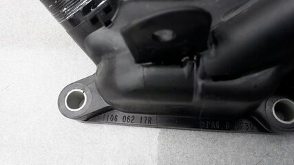

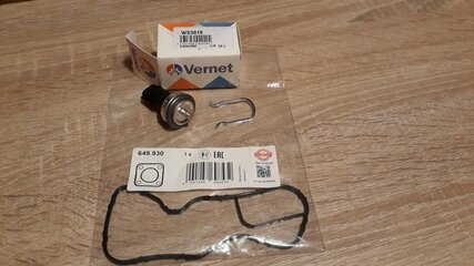

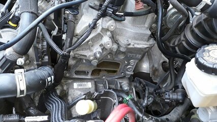

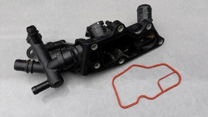

Letztes Jahr, hatte bei meinem seinerzeit 6 Jahre alten Dacia die Dichtung am Kühlwasserverteilergehäuse ihren Dienst versagt. Es passt hier beim TCe90 die Dichtung 649.930 von Elring. Den Temperaturfühler und das Kühlwasser ( MANNOL Antifreeze AG13) habe ich auch gleich mit gewechselt. Seit dem Wechsel des Temperaturfühlers läuft der Motor besser, springt auch besser an und dicht ist natürlich auch wieder alles.
20190501_141019.jpg20190501_141052.jpg20190501_142709.jpg20190501_141132.jpg20200727_222310.jpg
Muss man da von unten an den Motor ran und kann man es einfach so demontieren, oder müssen erst noch andere Sachen entfernt werden?
Noch hab ich ja Garantie. Sollen sich die Herren im grauen Overall mit gelber Raute drauf die Finger schmutzig machen.....
@Sven Hab ja vorhin mit der Taschenlampe reingeleuert. Gar nicht so leicht dranzukommen, wie mir scheint. Vermute mal Batterie und Luftfilter müssen zumindest raus.......
Ja das stimmt Luftfilter muss raus dann noch 2-3 Schläuche hochbinden und gut ist.
Dann kommt man sehr gut ran.
Ist wirklich kein Hexenwerk.
Denkt bitte daran euch neue Schlauchschellen zu besorgen. Am besten in verschiedenen Größen weil die vorhandenen "einmal Schellen" sind.
Sprich sie sind beim öffnen kaputt.
Und natürlich neue Kühlflüssigkeit, da kommt schon ordentlich was raus beim Öffnen der Schrauben vom "Thermostat Gehäuse"
Hi, da kann ich MaxWicha nur zustimmen.
Ich auch, hatte dasselbe Problem bei meinem Duster TCe, damals 4,5 Jahre alt. Das ganze Gehäuse wurde getauscht, zum Glück noch in der Garantiezeit.
