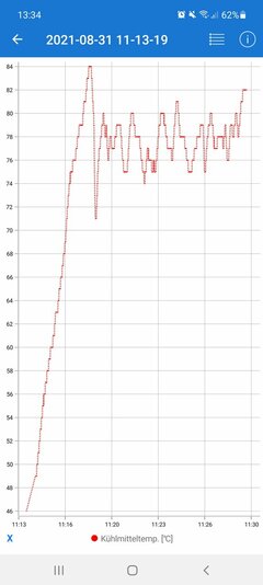

Es scheint so, wenn die ausgelesene Temperatur stimmt, das ein 83 Grad Thermostat
eingebaut wurde. Dann wäre es eine Option einen 89 Grad Thermostaten einzubauen.

Okay denke auch das es ein 83ger ist habe mal das Diagramm angefangen Fahrstrecke war nicht lang aber man sieht das der Lüfter bei 83/84 anspringt
