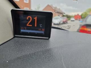

Ich habe mir das besagte tolle Instrument auch besorgt und eingebaut. Ich habe aber das Problem das es sich selbstständig macht,wenn Auto aus und Zündschlüssel gezogen ist.
Ich vermute mal, das es mit der Spannungsversorgung zusammen hängt, jedesmal wenn sich die Spannung verändert geht das Teil an und nach 30s wieder aus. Wie kann ich das abstellen. Hat da jemand eventuell das gleiche Problem?
Lg Axel

Hallo Axel
Bei mir ist das Problem nicht vorhanden. Benutzt du das Original Kabel oder hast du noch etwas dazwischen gebaut?
Dieses Problem habe ich auch nicht, wenn ich den die Zündung an mache
geht er an, wenn ich die Zündung aus mache dauert es einen Moment
dann geht er aus........:think:
Schau mal in die Einstellung ob da was geht, ansonsten wüsste
ich auch nicht.......:readit:
Viel Erfolg :yes:
Hallo Axel
Nein das orginal Kabel geht direkt zum Anschluss. Ist echt schon merkwürdig.
Viel Erfolg :yes:
Genau so funktioniert meins auch, nur mir ist heute beim Mittagessen im Auto aufgefallen und es war nur das Radio an, das wenn sich die Spannung verändert, es jedesmal kurz (30s) angeht und dann wieder aus, aber nicht das komplette Display nur halt die voltanzeige. Ich schau morgen nochmal in den Einstellungen.
Lg

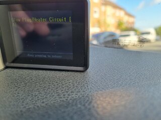

Guten Morgen,
So nachdem ich die komplette Einstellungen durchgegangen bin, ist mir aufgefallen das ein Fehler gespeichert wurde P0380 (siehe bild). Eventuell liegt es an diesem fehler und das Gerät möchte darauf aufmerksam machen. Löschen geht mit dem selbst nicht. Versuche es mal mit obd Stecker am Wochenende zu löschen .
Lg Axel
