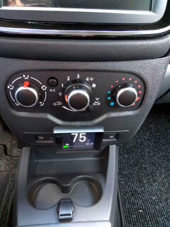

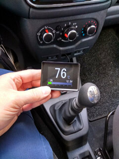

Es wird oft bemängelt das der Dokker keine Kühlwassertemperatur-Anzeige hat. Ich habe es über ein OBD Gerät, gelöst.
Beim OBD Gerät kann man auswählen was alles angezeigt wird. In meinem Fall Kühlwassertemperatur, Tankinhalt und Spannung. Außerdem ist es möglich die Fehler auszulesen und auch zu löschen.
Das Teil heißt "A203" und ist bei Aliexpress um die 20,-€ zu haben.

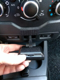

Für die Montage habe ich die Blindkappe in der Mitte herraus geklipst. Da passt dann gut der Stecker vom OBD rein. Damit man die Fehler besser auslesen und löschen kann habe ich doppelseitiges Klebeband zum befästigen genutzt. So ist es sehr einfach möglich das Teil abzunehmen und etwas weiter herrauszuziehen.
Es war mir wichtig das man nichts bohren muß.
Beim Anschluß an der OBD Buchse habe ich einen Y-Adapter benutzt. So passt der Stecker, bei geschlossener Klappe, besser und die Werkstatt hat kann weiterhin die Schnittstelle benutzen. Achtet bei dem Adapter das er voll belegt ist.

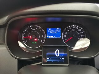

Habs heute bekommen und gleich eingebaut! :D
Habe lange nach einem Platz gesucht, aber da hätte ich überall ein Loch bohren müssen. Dazu kann ich mich bei einem Neuwagen aber einfach nicht durchringen :(
Dann einfach mal geschaut ob ich bei der Lenkradsäule irgendwo das Kabel durchbekomme. Der Sicherungskasten, in dem sich bei meinem Duster auch der Diagnosestecker befindet, ist an der Seite zur Lenkradsäule offen, also besser geht's nicht!
Daher tront das Teil jetzt mittig vorm Tacho!
So kann ich auch die Km/h Anzeige als Standard nutzen. Kühlwassertemperatur und die Bordspannung werden auch auf dem Screen angezeigt, muss also noch nicht einmal switchen.
Danke für den Tipp, Steffen! :yes:
MfG Steffen
