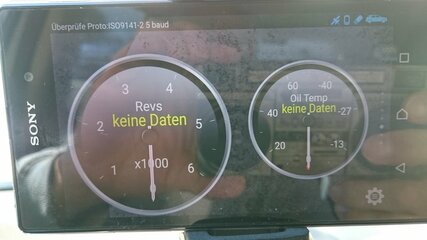

Hab die beiden instalierten drauf die untere ist aber besser abzulesen!
Das ist das einzigste Handy was noch einigermaßen zu gebrauchen ist für sowas,die halten leider nicht so lange bei mir :-/
Handy mit Torque.

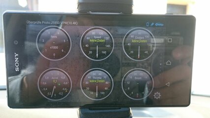

Da gibt es viele möglichkeiten um einstellungen zu machen. Lege mir wieder ein 7 zoll Tablet zu da mein Smartfon etwas klein ist.Die anzeigen kann man beliebig von Kliein bis groß stellen.
Kein Kabel,geht über obd Bluetooth.
ELM327 OBD2 Advanced Bluetooth V2.1 ODB2 Auto Auto Diagnose Scanner Werkzeug

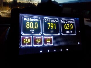

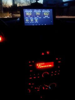

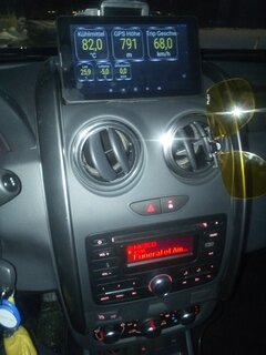

Meine Umsetzung mit OBD2 WiFi Adapter und 3G Phone Tablet.
k-04_IMG_20180224_183126.jpg k-05_IMG_20180224_183141.jpg k-06_IMG_20180224_183152.jpg
