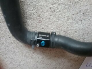

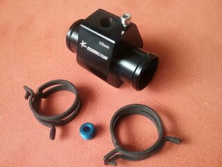

Den vorgeschlagenen Hahn aus dem Military Shop würde ich nicht nehmen. Der ist aus Messing. Messing in einen Alu Adapter (die sind alle aus Alu) schrauben im Beisein von Wasser gibt ein elektrochemisches Element. Das kommt nicht so gut (Korrosion). Da kommt beim Entleeren auch zu wenig raus und man will ja den Dreck ausschwemmen. Da nehm ich lieber meinen Alu Stopfen und mach zum Entleeren die Schelle auf.
Zum Thema Wasser auffangen:
Fahrzeug auf der Fahrerseite mit Wagenheber anheben und sichern, Motorabdeckung abbauen. Motoröl-Auffangwanne (gereinigt oder neu) unter den Adapter stellen. Mit einer Federschellenzange die Schelle lösen. Schlauch vom Adapter lösen und Auffangwanne richtig platzieren. Damit alles rauskommt Auto ablassen. Evtl. mit Wasser vom Ausgleichsbehälter aus nachspülen. Zum Montieren des Schlauchs Auto wieder anheben. Dann Kühlwassermischung auffüllen, entlüften (3 Ventile), warmlaufen lassen, nachfüllen ... null Problem
Wenn man natürlich eine Grube oder eine Hebebühne oder eine Miethebebühne in der Nähe hat und schlanke Finger hat, könnt ihr die Lösung mit dem Adapter natürlich vergessen.
Aber : Wenn ihr es dann mit verkratzter Hand endlich geschafft habt, die Schelle am Kühler zu lösen und den Schlauch abzuziehen, läuft euch die Soße aus dem Kühlerauslass direkt auf das Rahmenblech, das direkt da drunter ist und dann sieht es ganz schlecht aus mit Auffangen der Soße.

Warum nicht den Verschlußstopfen auch gleich zum Ablassen nutzen?
Ist einfacher als die Schlauchschellengeschichte.
Dafür den Adapter so positionieren, das er an der tiefstmöglichen Stell sitzt, und der Stopfen maximal nach unten zeigt.

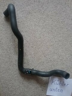

Foto des Adapters, des blauen Stopfens und der Klemmschellen:
Fotos in der eingebauten Situation am Kühlerschlauch:
