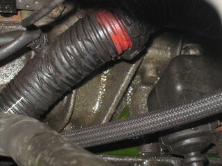

Zunächst schien alles trocken zu sein, doch der Motorblock ist im kalten Zustand immer wieder an der rechten Seite (wenn ich vor dem Fahrzeug stehe bei geöffneter Haube) klitschnass und es bildet sich seit nunmehr 21.000 Kilometern immer wieder eine Pfütze unten, wo die Kupplungsmechanik sitzt.
Ich bin allmählich am verzweifeln: Wo auf diesem halben Meter vom Kühlmittelregler (oben) bis zum Kupplungshebel (unten) ist das Leck?
Oder verabschiedet sich allmählich die Zylinderkopfdichtung?
Beim warmen Motor sieht man fast nichts. Nur der kalte Motor ist immer klitschnass und stinkt beim Warmfahren nach Kühlmittel.
Auf dem angehängten Foto ist nach 8 Kilometern Fahrt schon fast wieder alles trocken...

Versuche doch mal den kalten Motor so gut wie möglich zu säubern und lasse dann die kalte Maschine bei offener Haube warmlaufen (vielleicht findet sich ein Ort, wo die Nachbarschaft geschont wird :P). Dann beobachte, wo Kühlmittel austritt, vielleicht auch nach warmlaufenlassen den abkühlenden Motor kontrollieren. Wirst wohl eine Zeitlang neben deinem Auto verbringen, bei den jetzigen Außentemperaturen wäre eine Thermoskanne hilfreich :D.

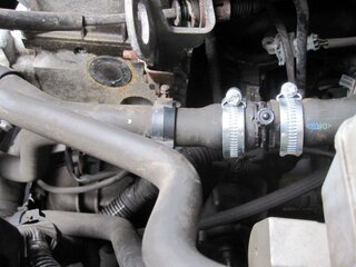

Das Problem müßte doch jeder andere mit dem gleichen Motor auch haben oder haben Eure Dacias noch nicht so viele Kilometer auf dem Tach? Meiner saut mit 124.000 Kilometern alles voll mit Kühlmittel. Das spritzt bis zum Bremskraftverstärker und bis ans Blech, wo der Wärmetauscher hinter sitzt. Der ganze Motorblock ist klitschnass auf der rechten Seite und man kann partout nicht sehen, wo das Kühlmittel rauskommt.

Ich kenn den Benziner ja nicht, aber das sind ganz schöne Mengen, die da auf dem Block rumpfützen.
Daß Du an allen Wasserschäuchen bei warmen Motor ( da ist Druck auf dem System) rumgenörgelt und gezerrt hast um zu sehen, ob an einer Schlauchtülle was rauskommt, - da setz ich mal voraus.
Bleibt momentan nur der Versuch der Eingrenzung.
Stell mal bei betriebswarmen Motor unmittelbar nach dem abstellen auf dem Parkplatz, einige mittelgroße Kartons ZWISCHEN Kühler und Motorblock.
Nach dem erkalten guckst Du die Kartons mal an, ob an denen die Tränen runterlaufen.
Nicht daß im Kühler ein winziges Loch ist, durch das in hauchdünnen Strahl die Flüssigkeit auf den Block pieselt.
Dort angekommen vermittelt sie dann den Eindruck einer riesigen Undichtigkeit.
Solch einen hauchdünnen Strahl sieht man kaum und während des Betiebes bei warmen Motor dunstet das dann auch so schnell weg wie es hinsprüht.
